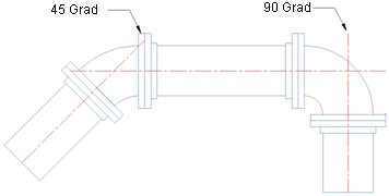

Das folgende Beispiel zeigt eine gerade Mittellinie von Bogen in einem Rohr als 2-Linien-Darstellung. Ein Bogen entspricht 45 Grad und der andere 90 Grad.
Gerade Mittellinie auf Rohr in 2-Linien-Darstellung
