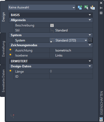

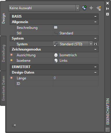

    Anmerkung: In der Eigenschaftenpalette bedeutet , dass eine Eigenschaft nur dann verfügbar ist, wenn Sie Schemalinien hinzufügen, nicht wenn Sie sie bearbeiten.
  2. Erweitern Sie Basis und klicken Sie neben Beschreibung auf , geben Sie eine Beschreibung für die Schemalinie ein und klicken Sie auf OK.
  3. Wählen Sie für Stil einen Stil für Schemalienien aus.
    Sie können aus den Stilen der aktuellen Zeichnung wählen.
  4. Wählen Sie unter System das System, zu dem die Schemalinie gehört.
    Tipp: Sie können Schemalinienwerkzeuge erstellen, die Stile und Systeme in Inhalte-Bibliotheken (DWG-Dateien) referenzieren.
  5. Als Ausrichtung wählen Sie Isometrisch.

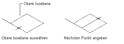

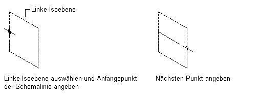

  6. Wählen Sie unter Isoebene die Isoebene aus, auf der mit dem Zeichnen begonnen werden soll: links, oben oder rechts.
  7. Erweitern Sie Erweitert, und geben Sie unter ID eine Identifikationsbeschriftung ein oder wählen Sie eine aus.

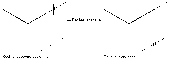

  10. Um Isoebenen während des Zeichnens zu wechseln, wählen Sie in der Eigenschaftenpalette unter Isoebene eine andere Isoebene und geben dann weitere Punkte zum Zeichnen der Linie an.
    Das BKS-Symbol und die Fadenkreuze passen sich der ausgewählten Isoebene an.

Zeichnen einer Schemalinie auf der linken Isoebene
Zeichnen einer Schemalinie auf der oberen Isoebene
Zeichnen einer Schemalinie auf der rechten Isoebene
