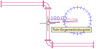

Wenn Sie AutoCAD MEP 2021 toolset-Fangpunkte verwenden, fügt die Software an den erforderlichen Stellen ein entsprechendes Formstück ein. Dies wird im folgenden Beispiel zum Hinzufügen einer Rohrverzweigung gezeigt.
Fangen eines Rohres von einer vorhandenen Strecke mithilfe des Rohr-Bogenverbinders
Ergebnis des Abzweigs mit eingefügtem Formstück
