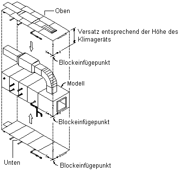

Obere und untere orthogonale Ansichtsblöcke

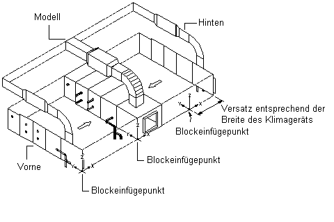

Vordere und hintere orthogonale Ansichtsblöcke

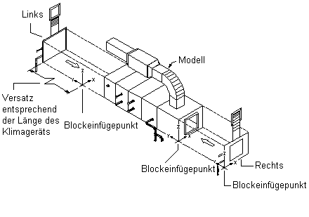

Linke und rechte orthogonale Ansichtsblöcke
Der Einfügepunkt oder Basispunkt wird als Referenz zur Positionierung des Blocks beim Einfügen verwendet. Alle Ansichtsblöcke haben einen gemeinsamen Einfügepunkt (0,0,0) im Weltkoordinatensystem (WKS), der demselben Punkt im Modellblock entspricht. Die Position des Einfügepunkts wirkt sich unmittelbar auf die Platzierung von Bauteilgrößen aus, wenn Sie diese in der Zeichnung einfügen.
Die obigen Abbildungen zeigen den Einfügepunkt der Modellansicht als untere rechte Ecke der Vorderseite. Die Ansichten von oben und unten verwenden den rechten Eckpunkt der Vorderseite als Einfügepunkt, wobei der Einfügepunkt der Ansicht von oben um die Höhe des Lüftungsgeräts versetzt ist. Die Ansichten von vorne und hinten verwenden den rechten Eckpunkt der Unterseite als Einfügepunkt, wobei der Einfügepunkt der Ansicht von hinten um die Breite des Lüftungsgeräts versetzt ist. Die Ansichten von links und rechts verwenden den unteren vorderen Eckpunkt als Einfügepunkt, wobei der Einfügepunkt der Ansicht von links um die Länge des Klimageräts versetzt ist.
