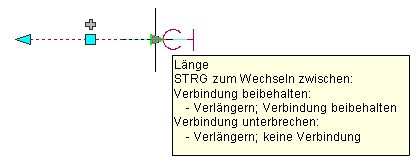

Sie können die Länge von Schemaliniensegmenten mithilfe von Längengriffen
ändern. Da die Griffe ein Segment auf seinen aktuellen Winkel beschränken, sind sie insbesondere zum Ändern der Längen von bereits platzierten Schemaliniensegmenten praktisch.
Wenn Sie den Längengriff an einem Ende verwenden, das mit einem anderen Objekt verbunden ist, müssen Sie angeben, ob Sie möchten, dass AutoCAD MEP 2021 toolset die Konnektivität zwischen den Objekten beibehält.
Nicht verbundene Schemaliniensegmente
Verbundene Schemaliniensegmente
| Was möchten Sie tun... | Aktion... |
| Beibehalten der Verbindung, indem nur Schemaformstücke und -segmente angepasst werden, und Beibehalten der aktuellen Positionen der MV-Bauteile | Fahren Sie mit dem nächsten Schritt fort. |
| Aufrechterhalten der Verbindung, indem alle Objekte einschließlich der Bauteile angepasst werden | Drücken Sie STRG. |
| Unterbrechen der Verbindung | Drücken Sie STRG. |
| Angeben der neuen Gesamtlänge | Drücken Sie die TABULATORTASTE, um das Eingabefeld für die Gesamtbemaßung zu aktivieren, in das Sie dann die neue Länge eingeben können. |
| Angeben der Differenz zwischen der aktuellen und der neuen Länge | Ziehen Sie den Cursor, um das Segment zu verlängern oder zu verkürzen, und geben Sie die Längendifferenz in das standardmäßig aktive Eingabefeld ein. |
| Angeben eines neuen Endpunkts | Ziehen Sie den Griff auf die gewünschte Position des Endpunkts und klicken Sie, um den Punkt anzugeben. |
