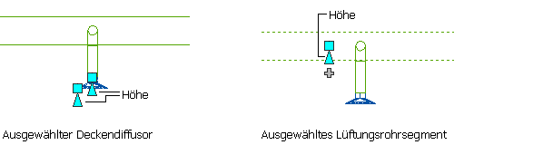

Verwenden Sie Höhengriffe (  ), um die Höhe der Lüftungs-MV-Bauteile und Luftkanal/-rohr-Segmente beim Verbinden mit vorhandenen Luftkanal/-rohr-Strecken in Seiten- und isometrischen Ansichten zu ändern. Höhengriffe werden auf Lüftungs-MV-Bauteilen an den Einfügepunkten und Verbindungspunkten angezeigt. Mit den Höhengriffen eines Luftkanal/-rohr-Segments können Sie die Höhe relativ zur Oberkante, Mittellinie oder Unterkante des Segments ändern.

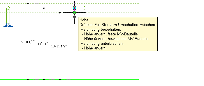

Wenn das Bauteil oder Luftkanal/-rohr-Segment an andere Objekte angeschlossen ist, müssen Sie angeben, ob AutoCAD MEP 2021 toolset bei Änderung der Höhe deren Verbindung beibehalten soll.

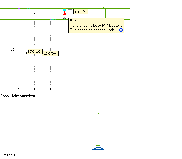

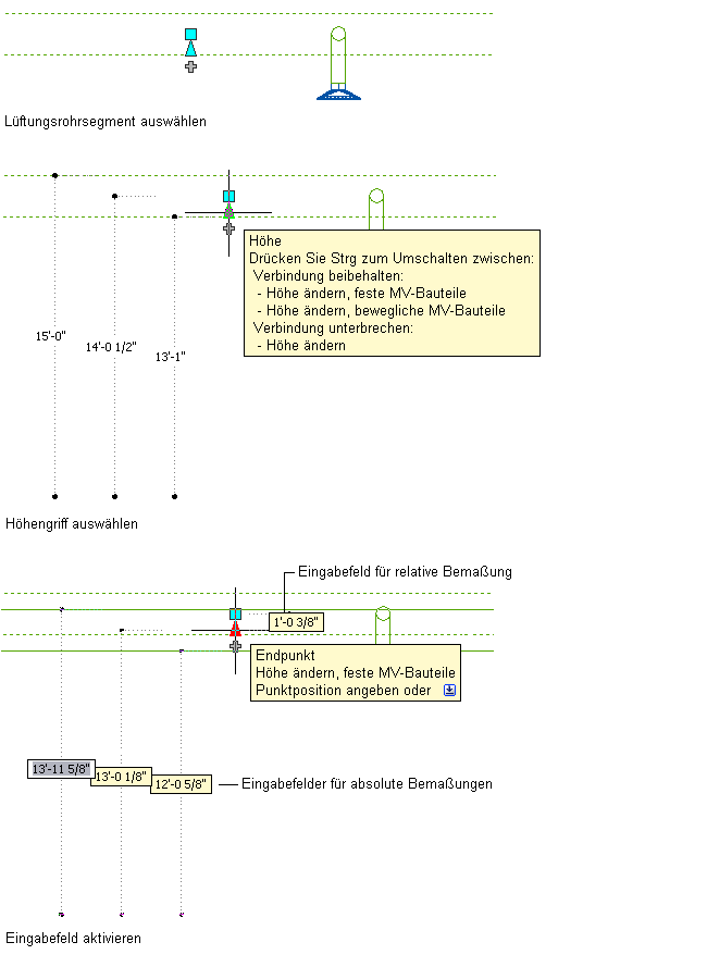

Im Folgenden wird veranschaulicht, wie Sie die Höhe eines Luftkanal/-rohr-Segments ändern können.
Ausgewählte Höhengriffe auf einem Luftkanal/-rohr-Segment
Aktiviertes Eingabefeld
