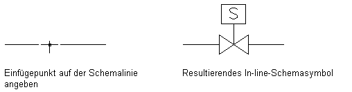

- Inline-SymboleDiese Symbole können an beliebiger Stelle entlang einer Schemalinie verankert werden. Formstücke, Ventile, Materialdicken und Stellvorrichtungen wie etwa Schalter, Signale sowie Geräte sind Beispiele für Inline-Symbole. Diese Symbole sind mit der Linie verknüpft. Sie werden verschoben, wenn die Linie verschoben wird, und sie werden gelöscht, wenn die Linie gelöscht wird. Sie können das Symbol durch Verschieben entlang der Schemalinie auch neu positionieren.
Einfügen eines Schemasymbols in eine Schemalinie
