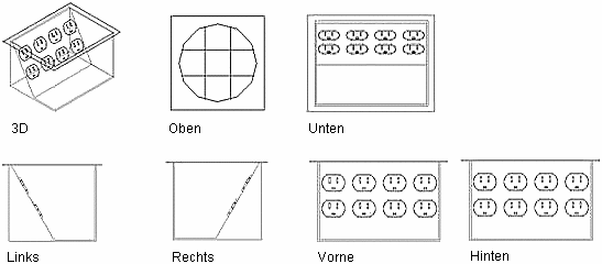

Für jede Ansicht der stilbasierten Inhalte müssen zusätzliche Ansichtsblöcke erstellt und einer bestimmten Ansicht in der Stildefinition zugewiesen werden. Die zugewiesenen Ansichten legen das Aussehen der stilbasierten Inhalte in der Zeichnung fest. Für orthogonale Ansichten können Sie sechs Plan/Höhen-Ansichtsblöcke erstellen und sie jeder orthogonalen Ansicht zuweisen oder einen 3D-Modellblock für die Darstellung der orthogonalen Ansicht verwenden. Weitere Informationen zu Anzeigeeinstellungen finden Sie unter "Definieren der Ansichten eines Stils".
Orthogonale Ansichtsrichtungen (für eingelassene Doppel-Duplex-Anschlussbuchse)

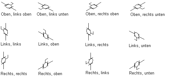

Für isometrische Ansichten sollten zwölf Ansichtsblöcke für jede stilbasierte Inhaltskomponente erstellt werden.
Isometrische Ansichtsrichtungen und Ausrichtungen
