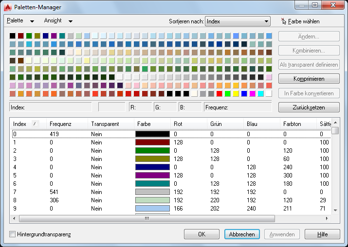

Klicken Sie auf Rasterwerkzeuge Bild verarbeiten Paletten-Manager.
Das Dialogfeld Paletten-Manager zeigt die Farbpalette für die Karte an.
4
Klicken Sie auf Farbe wählen und dann auf eine der Höhenlinien in der Zeichnung.
Die braune Farbe (Index 8) wird im Paletten-Manager markiert und numerische Werte werden angezeigt.
5
Klicken Sie mit der rechten Maustaste auf das ausgewählte Farbquadrat in der oberen Reihe des Paletten-Managers. Klicken Sie auf Auswahl invertieren.
Alle Farben außer Braun werden ausgewählt. Sie können alle ausgewählten Farben auf Weiß setzen, um die Höhenlinien zu isolieren.

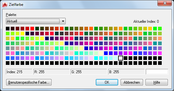

6
Klicken Sie auf Kombinieren. Klicken Sie im Dialogfeld Zielfarbe auf das weiße Quadrat, und klicken Sie dann auf OK.
Anmerkung: Sie sehen die Änderung in der Spalte Frequenz der Tabelle: alle Farben außer Indizes 0 und 8 haben jetzt eine Frequenz von 0.
