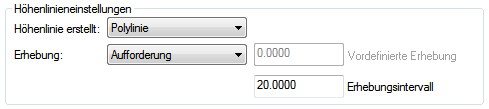

Klicken Sie auf RasterOptionen, um das Dialogfeld Raster Design-Optionen zu öffnen. Klicken Sie auf die Registerkarte Vektorwerkzeuge – Allgemein. Klicken Sie im Bereich Entfernungsmethode auf Radieren.
Klicken Sie auf die Registerkarte Vektorwerkzeuge – Verfolgung. Wählen Sie im Bereich Höhenlinieneinstellungen die Einstellung Höhenlinie erstellt Polylinie und geben Sie für das Erhebungsintervall 20 an. Klicken Sie auf OK.
Mit diesen Einstellungen wird sichergestellt, dass eine Rastenhöhenlinie beim Verfolgen durch eine Vektorpolylinie ersetzt und die ursprüngliche Rasterlinie gelöscht wird.
