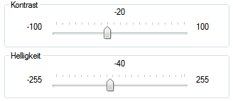

3 Klicken Sie im Dialogfeld Histogramm auf die Registerkarte Helligkeit/Kontrast. Passen Sie den Schieberegler für Helligkeit und Kontrast an. Beachten Sie dabei, wie sich die Voransicht ändert. Wählen Sie eine Einstellung, die die Bildqualität verbessert. Klicken Sie auf Anwenden und dann auf Schließen.
