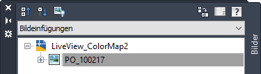

Wenn der Werkzeugbereich des Bild-Managers nicht geöffnet ist, wählen Sie RasterVerwalten.
Wählen Sie im Bild-Manager die Ansicht Bildeinfügungen.
3
Klicken Sie in der Ansicht Bildeinfügungen mit der rechten Maustaste auf den Bildnamen der Zeichnung und wählen Sie Farbkarte bearbeiten.

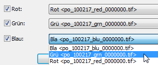

Im Dialogfeld Bandzuordnung Farbkarte sehen Sie, dass links der rote, grüne und blaue Kanal jeweils dem entsprechenden roten, grünen und blauen Datenband zugeordnet ist.
5
Verwenden Sie die drei Dropdown-Listen im Dialogfeld Bandzuordnung Farbkarte, um die Farbkanäle folgendermaßen zuzuordnen:
  • Den roten Kanal dem Band Near Infrared (NIR)
  • Den grünen Kanal dem roten Band
  • Den blauen Kanal dem grünen Band
Klicken Sie auf Anwenden, um die Änderung sofort anzuzeigen. Klicken Sie dann auf OK, um das Dialogfeld zu schließen.
