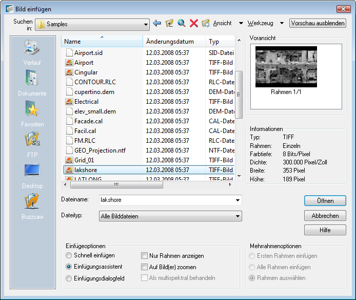

  1. Öffnen Sie im Ordner \Tutorial2 die Zeichnungsdatei Scanned_01.dwg.
  2. Um das Dialogfeld Bild einfügen anzuzeigen, klicken Sie auf RasterEinfügen, und
  3. Wählen Sie aus der Liste Dateityp die Option Alle Bilddateien.
  4. Wechseln Sie gegebenenfalls in den Ordner \Tutorial2.
  5. Wählen Sie die Bilddatei FoundationDetail_01.tif.
  6. Überprüfen Sie die im Feld Informationen angezeigten Werte für die einzelnen Parameter.
    Die Liste bietet eine Übersicht über die wichtigsten Merkmale des Bilds.

    Positionieren und Einfügen des Bilds mit dem Einfügeassistenten
  7. Wählen Sie unter Einfügeoptionen die Option Einfügeassistent.
    Vergewissern Sie sich, dass unter Einfügeoptionen die Option Nur Rahmen deaktiviert ist.
  8. Klicken Sie auf Öffnen. Das Dialogfeld Korrelationsquelle wählen wird angezeigt.
