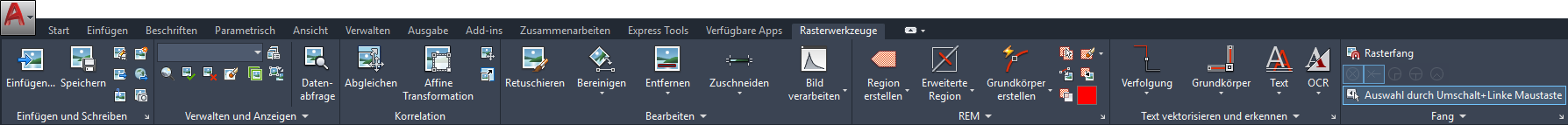

Multifunktionsleiste
Die Multifunktionsleiste für die meisten Arbeitsbereiche des Programms enthält eine Registerkarte Rasterwerkzeuge, auf der viele der Befehle aufgeführt sind, die Sie für AutoCAD Raster Design toolset verwenden. Klicken Sie auf den Pfeil unter der jeweiligen Gruppe, um Zugriff auf zusätzliche Befehle zu erhalten.

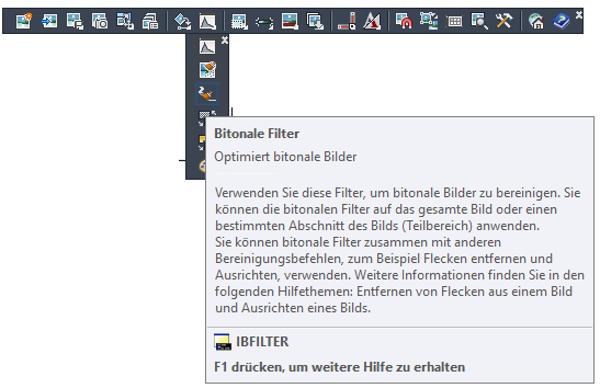

Werkzeugkasten
AutoCAD Raster Design toolset stellt über ein Dutzend Werkzeugkästen bereit, mit deren Hilfe Sie bei der Arbeit schnell auf Befehle zugreifen können. Der AutoCAD Raster Design-Werkzeugkasten ist der umfassendste Werkzeugkasten. Er enthält verschiedene Untermenüs, die als eigenständige Werkzeugkästen angezeigt werden können. Wenn Sie den Cursor über ein Werkzeugkastensymbol bewegen, zeigt eine QuickInfo den Namen des Werkzeugs an. Weitere Informationen zu einem Werkzeug, wie z. B. der entsprechende Befehlszeilenbefehl, werden in der AutoCAD-Statusleiste am unteren Rand des Bildschirms angezeigt.
AutoCAD Raster Design Toolset-Werkzeugkasten mit geöffneten Untermenü und QuickInfo

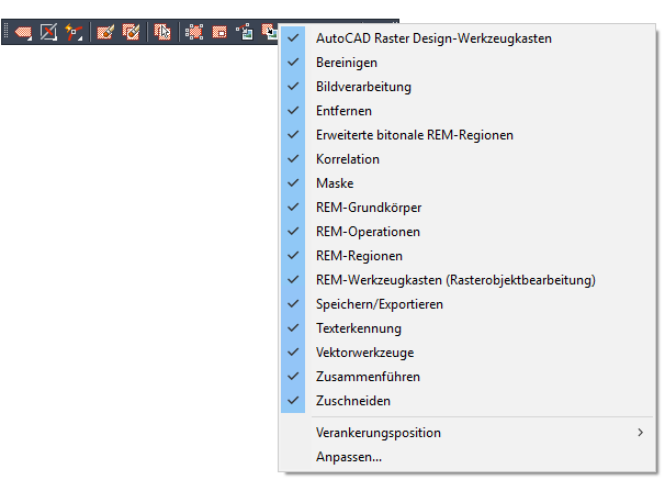

Klicken Sie mit der rechten Maustaste auf einen geöffneten AutoCAD-Werkzeugkasten, um das Menü mit den verfügbaren Werkzeugkästen anzuzeigen. Sie können jeden Werkzeugkasten über das Kontextmenü öffnen.
Werkzeugkastenmenü
