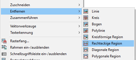

Klicken Sie auf RasterEntfernenRechteckige Region.
Klicken Sie und ziehen Sie ein Rechteck um das Objekt Mandrel Rib Plate und dessen Schriftfeld. Klicken Sie dann mit der rechten Maustaste und drücken Sie die Eingabetaste, um die Region zu radieren.
Vertiefung: Radieren Sie noch andere Objekte, ausgenommen das Objekt Jig Bracket in der linken unteren Ecke. Verwenden Sie dazu einige der anderen Regionstypen aus dem Menü Entfernen.
