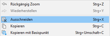

3
Wählen Sie die Umgrenzung der REM-Region aus, klicken Sie mit der rechten Maustaste und wählen Sie Ausschneiden.
Die Fensterkontur wird gelöscht, wobei ein rotes X stehen bleibt und ihre linke untere Ecke kennzeichnet.
