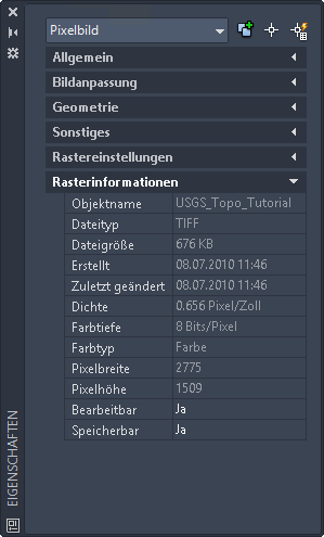

  3. Wählen Sie den Rahmen des Bilds mit dem Traktor aus.
  4. Klicken Sie mit der rechten Maustaste, und wählen Sie Eigenschaften, um das Fenster Eigenschaften anzuzeigen.
  5. Blättern Sie zum Ende der Eigenschaftenliste.
    Dies ist ein Beispiel für den Inhalt des Fensters Eigenschaften bei einem ausgewählten Bild. Es ist ein Rasterbild ausgewählt, und die Bilddaten werden unten in der Eigenschaftenliste unter Informationen aufgeführt.
  6. Anzeigen des Bearbeitungsstatus eines Bilds
  7. Klicken Sie auf die Zeile Bearbeitbar, klicken Sie anschließend am Ende der Zeile.
    Im Dialogfeld Bearbeitungsstatus wird angezeigt, dass das Bild bearbeitet und gespeichert werden kann. Wenn ein Bild nicht bearbeitet bzw. gespeichert werden kann, können Sie den Grund im Dialogfeld Bearbeitungsstatus ermitteln.
  8. Klicken Sie auf Schließen.
  9. Drücken Sie die ESC-Taste, um die Auswahl des Traktorbilds aufzuheben, ohne das Fenster Eigenschaften zu schließen.
