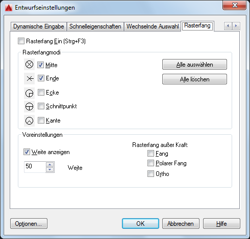

Wenn der Rasterfang aktiviert ist, wird ein Fangfenster um den AutoCAD-Cursor angezeigt. Das Fangfenster zeigt ein Fadenkreuz über Punkten an, die im Rasterfang festgehalten werden können. Durch Auswahl eines oder mehrerer Fangmodi können Sie festlegen, ob der Rasterfang auf Endpunkte, Ecken oder andere Punkte angewendet werden soll.

So greifen Sie auf die Rasterfangoptionen zu
  1. Führen Sie einen der folgenden Schritte durch:
    • Klicken Sie auf Extras Entwurfseinstellungen.
    • Geben Sie in der Befehlszeile den AutoCAD-Befehl ZEICHEINST ein.
  2. Klicken Sie im Dialogfeld Entwurfseinstellungen auf die Registerkarte Rasterfang.
