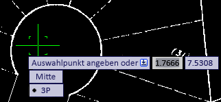

  22. Klicken Sie auf Raster VektorwerkzeugeBogen. Oder geben Sie den Befehl VARC ein.
    Die QuickInfo “Auswahlpunkt angeben...” zeigt einen nach unten weisenden Pfeil. Wenn Sie einmal die Taste Pfeil nach unten drücken, werden di ebeiden anderen Optionen angezeigt, Mitte und 3p. Drücken Sie die Taste erneut, um die Auswahl mit einem schwarzen Punkt zu markieren.
    Hier können Sie Optionen mithilfe der Pfeiltasten nach unten/oben auswählen. Sie können Optionen auch mit dem Mauszeiger wählen, oder mit der rechten Maustaste klicken und aus dem Kontextmenü auswählen.
  23. Wählen Sie die Option 3P und dann wie aufgefordert einen Startpunkt. Verwenden Sie die quadratische Objektfangmarkierung, um das Ende der ersten vektorisierten Linie auszuwählen.
  24. Wählen Sie einen anderen Punkt auf dem Bogen aus und dann den dritten Punkt am Ende der Straßenseite (wieder mit der Objektfangmarkierung). Drücken Sie die EINGABETASTE, um den Befehl zu beenden.

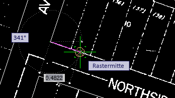

  32. Klicken Sie auf das Ende der Vektorlinie an der Ecke von Elmhurst und Northside, und ziehen Sie den Mauszeiger ein kurzes Stück entlang Northside.
    Beachten Sie, dass wenn zwei nummerische Eingabeaufforderungen vorhanden sind, eine davon markiert ist, um anzuzeigen, dass Sie einen Wert eingeben können.
  33. Drücken Sie die Tabulatortaste, um zwischen Winkel und Länge zu wechsel, und lassen Sie Winkel markiert.
  34. Geben Sie 342 ein, was 90 Grad ausgehend vom Winkel von Elmhurst (252 Grad) ist, und drücken Sie die Tabulatortaste, um den Längenwert zu markieren.
    Der Winkel ist nun auf 342 festgelegt.
  35. Verschieben Sie den Mauszeiger nach Osten auf die Seite von Oak Place, klicken Sie auf die Rasterstraßenkante, und folgen Sie dieser Kante nach nordosten in Richtung der Sackgasse.
  36. Bei der Eingabeaufforderung Rasterecke klicken Sie einmal, um den Endpunkt zu markieren. Klicken Sie dann mit der rechten Maustaste, und klicken Sie auf Eingabe.
