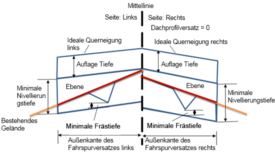

AuflageGlättungNivellierungDachprofil
Mit diesem Querschnittsbestandteil wird auf einer vorhandenen Straße mit Dachprofil eine Auflageschicht hinzugefügt (je nach Erfordernis mit einer zusätzlichen Nivellierungs- oder Frässchicht).
Zuordnung
Der Zuordnungspunkt ist der Dachprofilpunkt der Auflageschicht mit fertiger Geländequerneigung.
Eingabeparameter
Parameter Beschreibung Typ Vorgabe
Dachprofilversatz Positiver oder negativer Versatz des Dachprofilpunkts Numerisch 0.000 m
Zu entwerfende Fahrstreifenbreite entspricht der bestehenden Fahrstreifenbreite
  • Ja
    Gibt an, dass die zu entwerfende Fahrstreifenbreite der bestehenden Fahrstreifenbreite entspricht.
  • Nein
    Gibt an, dass die zu entwerfende Fahrstreifenbreite nicht der bestehenden Fahrstreifenbreite entspricht.
    Anmerkung: Wenn Nein ausgewählt ist, werden die Parameter Innenkante des vorhandenen Fahrstreifens und Außenkante des vorhandenen Fahrstreifens nicht auf den Querschnittsbestandteil angewendet.
Benutzerdefiniert Nein
Innenkante des vorhandenen Fahrstreifens links Dies ist der Startpunkt für die Berechnung der bestehenden Geländeneigung für den linken Fahrstreifen. Numerisch 0.000 m
Innenkante des vorhandenen Fahrstreifens rechts Dies ist der Startpunkt für die Berechnung der bestehenden Geländeneigung für den rechten Fahrstreifen. Numerisch 0.000 m
Außenkante des vorhandenen Fahrstreifens links Dies ist der Endpunkt für die Berechnung der bestehenden Geländeneigung für den linken Fahrstreifen. Numerisch 12.000 m
Außenkante des vorhandenen Fahrstreifens rechts Dies ist der Endpunkt für die Berechnung der bestehenden Geländeneigung für den rechten Fahrstreifen. Numerisch -12.000 m
Längsschnitt-Optionen verwenden Legt fest, ob die Auflageinnenkante an einen Längsschnitt gebunden oder die Höhe an die minimale Nivellierungstiefe angepasst wird. Benutzerdefiniert Minimale Nivellierungstiefe
Auflage Tiefe Tiefe der Auflageschicht. Numerisch, positiv 0.300 m
Auflagenneigungsoptionen rechts und links Gibt die rechten und linken Auflagenneigungsoptionen an.
Tipp: Flattern ist ein Begriff, der verwendet wird, um zu beschreiben, wie die korrigierte Querneigung für eine Auflage in einem Straßenerneuerungs-Querschnittsbestandteil berechnet wird. Die Ergebnisse des Flatterns unterscheiden sich je nach Neigungstoleranz und Neigungsdifferenz zwischen der bestehenden Geländequerneigung und der idealen Querneigung. Wenn die Neigungsdifferenz unter der Neigungstoleranz für den Querschnittsbestandteil liegt, wird der Fall als innerhalb der Toleranz betrachtet. Wenn die Neigungsdifferenz über der Neigungstoleranz für den Querschnittsbestandteil liegt, wird der Fall als außerhalb der Toleranz betrachtet.
Anmerkung: Die Neigungstoleranz ist ein absoluter Wert. Aus diesem Grund lautet sowohl bei einer Neigungsdifferenz von 0.4 % als auch von -0.4 % der absolute Wert 0.4 %. Wenn die Neigungstoleranz 0.5 % beträgt, wird die absolute Neigungsdifferenz von 0.4 % als innerhalb der Toleranz betrachtet.
  • Benutzerdefiniert mit Flattern
    Mit dem Flattern wird angegeben, wie die korrigierte Querneigung in Bezug zur Neigungstoleranz für den Querschnittsbestandteil berechnet wird.
    • Flattern innerhalb der Toleranz:
      Die korrigierte Querneigung entspricht der bestehenden Geländeneigung.
    • Flattern außerhalb der Toleranz:
      Die korrigierte Querneigung weicht ab und entspricht der bestehenden Geländeneigung plus oder minus des Neigungstoleranzwerts.
      Anmerkung: Ob die Neigungstoleranz addiert oder subtrahiert wird, hängt davon ab, welche Methode dazu führt, dass die Werte der bestehenden Geländeneigung und der idealen Querneigung näher beieinander liegen.
  • Benutzerdefiniert ohne Flattern
      Die korrigierte Querneigung wird auf den gleichen Wert wie die ideale Querneigung festgelegt.
      Die korrigierte Querneigung entspricht der idealen Querneigung plus oder minus des Neigungstoleranzwerts.
  • Innenfahrstreifen-Querneigung/Außenfahrstreifen-Querneigung
    Mit Innenfahrstreifen-Querneigung/Außenfahrstreifen-Querneigung wird die ideale Querneigung ersetzt. Die korrigierten Querneigungswerte für die Auflageschicht werden anhand der Querneigungstabelle für das Querprofil anstatt der idealen Querneigung definiert.
    Anmerkung: Wenn die Option Außenfahrstreifen-Querneigung bzw. Innenfahrstreifen-Querneigung ausgewählt, aber für die Achse des Straßenerneuerungs-3D-Profilkörpers keine Querneigungstabelle definiert wurde, wird stattdessen die Option Ideale Querneigung verwendet.
    • Innerhalb der Toleranz:
      • Wenn eine Querneigungstabelle für die Achse definiert wurde: Die korrigierte Querneigung entspricht dem Fahrstreifen-Querneigungswert aus der Querneigungstabelle.
      • Wenn keine Querneigungstabelle für die Achse definiert wurde: Die korrigierte Querneigung entspricht der angegebenen idealen Neigung.
        Anmerkung: Dieses Verhalten entspricht dem Verhalten der Option Benutzerdefiniert ohne Flattern.
    • Außerhalb der Toleranz:
      • Wenn eine Querneigungstabelle für die Achse definiert wurde: Die korrigierte Querneigung entspricht dem Fahrstreifen-Querneigungswert aus der Querneigungstabelle plus oder minus des Neigungstoleranzwerts.
      • Wenn keine Querneigungstabelle für die Achse definiert wurde: Die korrigierte Querneigung entspricht der angegebenen idealen Neigung plus oder minus des Neigungstoleranzwerts.
  • Übergangsneigung
    Die korrigierte Querneigung wird immer auf den gleichen Wert wie die bestehende Geländeneigung gesetzt.
  • Ideale Querneigung verwenden
    Die korrigierte Querneigung wird immer auf den gleichen Wert wie die ideale Querneigung gesetzt.
Benutzerdefiniert Benutzerdefiniert ohne Flattern
Ideale Querneigung links Legt die benutzerdefinierte ideale Querneigung links fest. Benutzerdefiniert, numerisch -2.00 %
Minimale Nivellierungstiefe links Die minimale Nivellierungstiefe zwischen der Unterkante der Frässchicht und der Unterkante der Auflageschicht auf der linken Seite. Numerisch, positiv 0.600 m
Minimale Frästiefe links Die minimale Frästiefe von der Unterkante der Frässchicht bis zur Unterkante der bestehenden Geländeschicht auf der linken Seite. Numerisch, positiv 0.300 m
Neigungstoleranz links Toleranz für die Abweichung der linken Auflageneigung. Numerisch, positiv 0.50 %
Rechte Auflagenneigungsoptionen Gibt die Optionen für die rechte Auflagenneigung an. Benutzerdefiniert Benutzerdefiniert ohne Flattern
Ideale Querneigung rechts Legt die benutzerdefinierte ideale Querneigung rechts fest. Numerisch -2.00 %
Minimale Nivellierungstiefe rechts Die minimale Nivellierungstiefe zwischen der Unterkante der Frässchicht und der Unterkante der Auflageschicht auf der rechten Seite. Numerisch, positiv 0.600 m
Minimale Frästiefe rechts Die minimale Frästiefe von der Unterkante der Frässchicht bis zur Unterkante der bestehenden Geländeschicht auf der rechten Seite. Numerisch, positiv 0.300 m
Neigungstoleranz rechts Toleranz für die Abweichung der rechten Auflageneigung. Numerisch, positiv 0.50 %
Breite linker Fahrstreifen Breite des linken Fahrstreifens, bestimmt durch den Versatz der Außenkante des linken Fahrstreifens von der Innenkante des linken Fahrstreifens. Numerisch, negativ -12.000 m
Breite rechter Fahrstreifen Breite des rechten Fahrstreifens, bestimmt durch den Versatz der Außenkante des rechten Fahrstreifens von der Innenkante des rechten Fahrstreifens. Numerisch, positiv 12.000 m
Ausgabeparameter
Korrigierte Querneigung links Dies ist die angepasste Querneigung für den linken Straßenrand, die optimiert wurde, sodass sie so weit wie möglich den von Ihnen angegebenen Parametern für den Straßenerneuerungs-Querschnittsbestandteil entsprechen. Numerisch, negativ -2.00 %
Korrigierte Querneigung rechts Dies ist die angepasste Querneigung für den rechten Straßenrand, die optimiert wurde, sodass sie so weit wie möglich den von Ihnen angegebenen Parametern für den Straßenerneuerungs-Querschnittsbestandteil entsprechen. Numerisch, negativ -2.00 %
BG-Neigung links Die Querneigung (%) des bestehenden Geländelängsschnitts für den linken Fahrstreifen, berechnet von der Innenkante des linken Fahrstreifens zur Außenkante des linken Fahrstreifens. Numerisch, negativ -
BG-Neigung rechts Die Querneigung (%) des bestehenden Geländelängsschnitts für den rechten Straßenrand, berechnet von der Innenkante des rechten Fahrstreifens zur Außenkante des rechten Fahrstreifens. Numerisch, negativ -
Zielparameter
Parameter Beschreibung Notwendig?
Ziel-DGM Name des DGM, das die vorhandene Straße definiert. Ja
Ziel Dachprofilversatz Name des Objekts, das den Versatz des Dachprofilpunkts definiert. Folgende Objekttypen können beim Festlegen des Versatzes als Ziele verwendet werden: Achsen, Polylinien, Elementkanten oder Vermessungslinienzüge. Nein
Fahrstreifenbreitenziel links Name des Objekts, das den Versatz der Außenkante des linken Fahrstreifens definiert. Folgende Objekttypen können beim Festlegen des Versatzes als Ziele verwendet werden: Achsen, Polylinien, Elementkanten oder Vermessungslinienzüge. Nein
Fahrstreifenbreitenziel rechts Name des Objekts, das den Versatz der Außenkante des rechten Fahrstreifens definiert. Folgende Objekttypen können beim Festlegen des Versatzes als Ziele verwendet werden: Achsen, Polylinien, Elementkanten oder Vermessungslinienzüge. Nein
Innenkante des vorhandenen Fahrstreifenversatzziels links Der Name des Objekts, das den linken inneren Beispielpunkt-Versatz definiert, wird zur Berechnung der bestehenden Geländeneigung verwendet. Folgende Objekttypen können beim Festlegen des Versatzes als Ziele verwendet werden: Achsen, Polylinien, Elementkanten oder Vermessungslinienzüge. Nein
Außenkante des vorhandenen Fahrstreifenversatzziels links Der Name des Objekts, das den linken äußeren Beispielpunkt-Versatz definiert, wird zur Berechnung der bestehenden Geländeneigung verwendet. Folgende Objekttypen können beim Festlegen des Versatzes als Ziele verwendet werden: Achsen, Polylinien, Elementkanten oder Vermessungslinienzüge. Nein
Innenkante des vorhandenen Fahrstreifenversatzziels rechts Der Name des Objekts, das den rechten inneren Beispielpunkt-Versatz definiert, wird zur Berechnung der bestehenden Geländeneigung verwendet. Folgende Objekttypen können beim Festlegen des Versatzes als Ziele verwendet werden: Achsen, Polylinien, Elementkanten oder Vermessungslinienzüge. Nein
Außenkante des vorhandenen Fahrstreifenversatzziels rechts Der Name des Objekts, das den rechten äußeren Beispielpunkt-Versatz definiert, wird zur Berechnung der bestehenden Geländeneigung verwendet. Folgende Objekttypen können beim Festlegen des Versatzes als Ziele verwendet werden: Achsen, Polylinien, Elementkanten oder Vermessungslinienzüge. Nein
Verhalten
Bei der Auflageschicht wird davon ausgegangen, dass das Flattern innerhalb der Neigungstoleranz angewendet wird. Die Höhe am Dachprofil entspricht den Werten an beiden Seiten der Straße.
Punkt-, Anschluss- und Profilcodes
Punkt, Verknüpfung oder Profilart Code Beschreibung
P1, Dachprofil Dachprofilpunkt für die Oberkante der Auflage
P2, P3 KDA Kanten der Auflage für die Deckschicht
P4 Fahrstreifenrand_Innen_Auflage Dachprofilpunkt für die Unterkante der Auflage
P5, P6 KDA_Auflage Kanten an der Unterkante der Auflage für den linken und rechten Straßenrand
P7 Dachprofil_Fräsen Dachprofilpunkt für die Oberkante der Fräsung
P8,P9 KDA_Fräsen Kanten der Fräsung für den linken und rechten Straßenrand
L1, L2 Oben, Belag Oberkante der Auflage für den linken und rechten Straßenrand
L3, L4, L5, L6 Auflage Auflageverknüpfungen für den linken und rechten Straßenrand
L7, L8 Nivellierung, Fräsung, Bezugshöhe Verknüpfungen für die Frässchicht
L9, L10 Ebene Nivellierungsverknüpfungen für den linken und rechten Straßenrand
L11, L12 Fräsen Fräsverknüpfungen für den linken und rechten Straßenrand
S1 Auflage Bereich zwischen Ober- und Unterkante der Auflage
S2 Nivellierung Bereich zwischen Ober- und Unterkante der Nivellierung
S3 Fräsen Bereich zwischen Ober- und Unterkante der Fräsung
