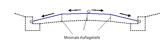

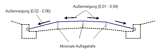

Es wird geprüft, ob die aus den vorherigen Schritten resultierenden Auflageverknüpfungen innerhalb der Neigungstoleranzen für die inneren und äußeren Fahrspuren liegen. Wenn die Neigungen innerhalb der Toleranz liegen, handelt es sich um eine einfache Auflage wie im folgenden Diagramm gezeigt.
Wenn die Auflageverknüpfungen zu steil sind, die maximale Querneigungsdifferenz an der Mittellinie überschritten oder der Wert für die minimale Dachprofil-Abschrägung nicht erreicht wird, werden einige oder alle Verknüpfungen auf ihre Höchstneigungen abgeflacht. Fräsoberflächen werden eingefügt, um die minimalen Auflagetiefen an den Viertelpunkten und der Mittellinie zu halten.

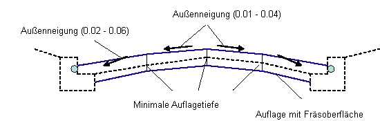

Wenn die Auflageverknüpfungen zu flach sind, wird die Tiefe der Auflage erhöht, um die Mindestneigungen zu erreichen. Wenn hierdurch zu viel Querneigungsdifferenz entsteht, müssen eventuell weitere Anpassungen und Fräsungen durchgeführt werden. Im folgenden Diagramm wird die Auflage mit der Fräsvariante veranschaulicht.

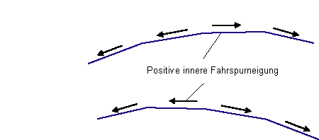

Sonderfälle
Eine positive Neigung ist für eine Innenverknüpfung zulässig, wenn die andere Innenverknüpfung über eine negative Neigung verfügt wie unten gezeigt.
