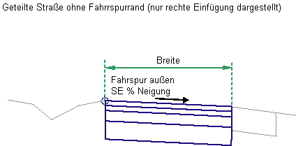

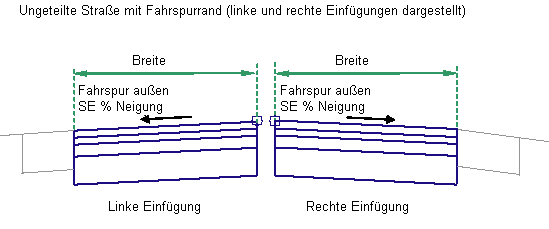

Die Überhöhungsneigung der Außenfahrspur wird aus den Querneigungsangaben für die Basislinienachse ermittelt. Beginnend am Zuordnungspunkt wird ein Deckschicht-DGM mit parallelem Untergrund unter Verwendung der angegebenen Breite, Tiefe und Überhöhungsneigung eingefügt. Vertikale Verknüpfungen schließen die Profilart an beiden Enden des Fahrstreifens ab.

In der Entwurfsdarstellung stellt dieser Querschnittsbestandteil alle Fahrspurverknüpfungen mit den Eingabeparametern für Breite und Tiefe mit einer Neigung von -2 % dar.
