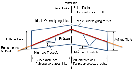

AuflageGlättungDachprofil
Mit diesem Querschnittsbestandteil wird auf einer vorhandenen Straße mit Dachprofil eine Auflageschicht hinzugefügt (je nach Erfordernis mit einer zusätzlichen Frässchicht).
Zuordnung
Der Zuordnungspunkt ist der Dachprofilpunkt der Auflageschicht mit fertiger Geländequerneigung.
Eingabeparameter
Anmerkung: Alle Bemaßungen sind in Meter oder Fuß angegeben, wenn nicht anders vermerkt. Alle Neigungen sind in Länge/Höhe angegeben, wenn nicht durch das Prozentzeichen (%) als prozentuale Neigung gekennzeichnet.
Parameter Beschreibung Typ Vorgabe
Dachprofilversatz Positiver oder negativer Versatz des Dachprofilpunkts Numerisch 0.000 m (0.000 ft)
Scheitel - Längsschnitt-Optionen verwenden Legt fest, ob der Dachprofilpunkt einer Auflageinnenkante an einen Längsschnitt gebunden oder ob die Höhe des Dachprofilpunkt auf die minimale Frästiefe angepasst wird. Benutzerdefiniert Minimale Frästiefe

Auflage Tiefe Tiefe der Auflageschicht. Numerisch, positiv 0.600 m (0.600 ft)
Auflagenneigungsoptionen rechts und links Gibt die rechten und linken Auflagenneigungsoptionen an.

Ideale Querneigung links Legt die benutzerdefinierte ideale Querneigung links fest. Numerisch, negativ -2.00 %
Minimale Frästiefe links Die minimale Frästiefe zwischen der Unterkante der Frässchicht und der Unterkante der bestehenden Geländeschicht auf der linken Seite. Numerisch, positiv 0.300 m (0.300 ft)
Neigungstoleranz links Toleranz für die Abweichung der linken Auflageneigung. Numerisch 0.50 %
Ideale Querneigung rechts Legt die benutzerdefinierte ideale Querneigung rechts fest. Numerisch, negativ -2.00 %
Minimale Frästiefe rechts Die minimale Frästiefe zwischen der Unterkante der Frässchicht und der Unterkante der bestehenden Geländeschicht auf der rechten Seite. Numerisch, positiv 0.300 m (0.300 ft)
Neigungstoleranz rechts Toleranz für die Abweichung der linken Auflageneigung. Numerisch 0.50 %
Breite linker Fahrstreifen Breite des linken Fahrstreifens, bestimmt durch den Versatz der Außenkante des linken Fahrstreifens von der Innenkante des linken Fahrstreifens. Numerisch, negativ -12.000 m (-12.000 ft)
Breite rechter Fahrstreifen Breite des rechten Fahrstreifens, bestimmt durch den Versatz der Außenkante des rechten Fahrstreifens von der Innenkante des rechten Fahrstreifens. Numerisch, positiv 12.000 m (12.000 ft)
