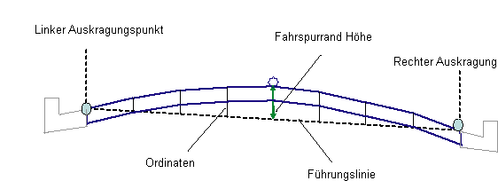

Dieser Querschnittsbestandteil fügt parabolische Fahrspuren ein, die Deckschicht, Fahrbahnbelag und untere Tragschicht für städtische, parabolische Fahrspuren zwischen bekannten Auskragungspunkten darstellen. Die parabolische Profilart wird durch eine Abfolge von kurzen, geradlinigen Verknüpfungen simuliert.
Um diesen Querschnittsbestandteil zu verwenden, sollten Sie über separate Achsen verfügen, die die linken und rechten Punkte der Auskragung definieren. Höhen an diesen Punkten können von Oberflächen oder Längsschnitten herrühren. Wenn die Komponente, die die Ränder definiert (beispielsweise Bordstein und Straßengraben), ebenfalls eine Erneuerungskomponente ist, kann sie als markierter Punkt übergeben werden. Die Daten zu Versatz und Höhe werden dann übertragen.
Zuordnung
Der Zuordnungspunkt befindet sich in der Nähe des Dachprofilpunktes des Querschnittsbestandteils. Da der Querschnittsbestandteil Fahrspuren auf beiden Seiten des Dachprofils positioniert, befindet sich der Zuordnungspunkt in der Regel am Basislinienpunkt des Querschnitts. In der Entwurfsdarstellung ist dieser Punkt mit dem Dachprofilpunkt identisch. Im 3D-Profilkörperstatus ist es möglich, dass der Gradientenpunkt (oder Basisliniensymbolpunkt) nicht mit dem Dachprofilpunkt identisch ist, da sich die Berechnung von Versatz und Höhe des Dachprofilpunkts nach Eingabedaten beispielsweise für die linken und rechten Versatzwerte (Auskragungspunkt) richtet.

Dachprofil Höhe Höhe vom Mittelpunkt der horizontalen Führungslinie zum Dachprofil der Straße

Anz. Intervalle Anzahl der geraden Linienintervalle, durch die die parabolische Profilart simuliert wird

Der anfängliche Zuordnungspunkt ist nur ein Platzhalter (sinnvoller in der Entwurfsdarstellung). Die ersten beiden einzurichtenden Punkte sind die linken und rechten Ränder, deren Versatz und Höhe auf Eingabeparametern basieren.
Anschließend wird eine horizontale Führungslinie durch Verbinden der linken und rechten Auskragungspunkte (neu eingerichtete Ränder von Fahrbahnen) definiert. Die horizontale Führungslinie wird unterteilt durch den Parameter "Anzahl der Intervalle". Die mittlere Linie wird als Versatz "Dachprofilpunkt" verwendet. Die Dachprofilhöhe wird eingerichtet, indem Sie der Höhe des Mittelpunkts der horizontalen Führungslinie den Parameter "Dachprofil Höhe" hinzufügen.
Die Ordinaten der parabolischen Kurve an anderen Tessellationspunkten werden anhand von Standardgleichungen für Ausrundungen berechnet. Dabei wird davon ausgegangen, dass die Führungslinie horizontal ist. Es werden Verknüpfungen für gerade Linien hinzugefügt, um die Ordinatenpunkte in einer Reihe zu verbinden (von linkem Rand über Dachprofilpunkt zum rechten Rand), um die Deckschicht zu definieren. An der Auflagetiefe unterhalb dieser Deckschicht wird eine parallele Oberfläche eingefügt.

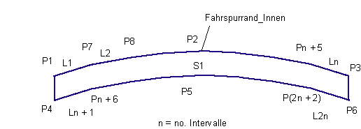

Punkt-, Anschluss- und Profilcodes
In der folgenden Tabelle werden die Punkt-, Verknüpfungs- und Profilartcodes für diesen Querschnittsbestandteil aufgeführt, denen Codes zugewiesen sind. Punkt-, Verknüpfungs- und Profilartcodes für diesen Querschnittsbestandteil, denen keine Codes zugewiesen sind, sind nicht in der Tabelle enthalten.
Punkt, Verknüpfung oder Profilart
Code
Beschreibung
P1, P3
ETW
Außenränder der Fahrspur auf Deckschicht
P4, P6
Fahrspurrand_Außen_Auflage
Außenränder der Fahrspur auf Urgelände
P2
Dachprofil
Dachprofilpunkt auf Deckschicht
P5
Fahrstreifenrand_Innen_Auflage
L1 bis Ln
Oben, Belag
Verknüpfungen, die alle Punkte auf der Deckschicht verbinden
L(n+1) bis L(2n)
Auflage
Verknüpfungen, die alle Punkte auf der Unterkante der Auflageoberfläche verbinden
