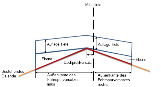

AuflageDachprofilMit0%Querneigung
Dieser Querschnittsbestandteil überlagert eine vorhandene Straße mit Dachprofil (je nach Erfordernis mit einer zusätzlichen Nivellierungsschicht über dem bestehenden Gelände).
Zuordnung
Der Zuordnungspunkt ist der Dachprofilpunkt der Auflageschicht mit fertiger Geländequerneigung.
Eingabeparameter
Anmerkung: Alle Bemaßungen sind in Meter oder Fuß angegeben, wenn nicht anders vermerkt. Alle Neigungen sind in Länge/Höhe (zum Beispiel 4:1) angegeben, wenn nicht durch ein Prozentzeichen („%“) als prozentuale Neigung gekennzeichnet.
Parameter Beschreibung Typ Vorgabe (Meter oder Fuß)
Dachprofilversatz Positiver oder negativer Versatz am Dachprofilpunkt Numerisch 0.000 m (0.00 ft)
Scheitel - Längsschnitt-Optionen verwenden Legt fest, ob die Auflageinnenkante an einen Längsschnitt gebunden oder ob die Höhe des Dachprofilpunkts auf die minimale Nivellierungstiefe angepasst wird. Benutzerdefiniert Minimale Nivellierungstiefe

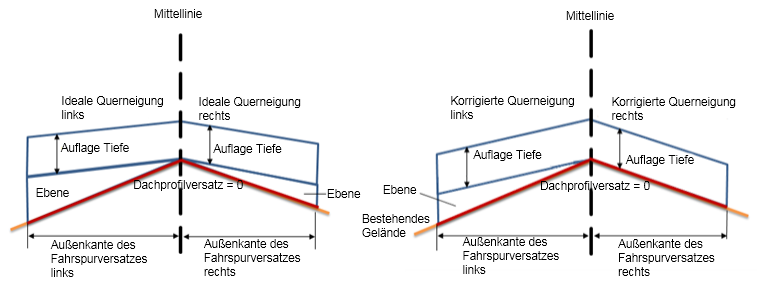

Auflagenneigungsoptionen rechts und links Gibt die rechten und linken Auflagenneigungsoptionen an.
Tipp: Flattern ist ein Begriff, der verwendet wird, um zu beschreiben, wie die korrigierte Querneigung für eine Auflage in einem Straßenerneuerungs-Querschnittsbestandteil berechnet wird. Die Ergebnisse des Flatterns unterscheiden sich je nach Neigungstoleranz und Neigungsdifferenz zwischen der bestehenden Geländequerneigung und der idealen Querneigung. Wenn die Neigungsdifferenz unter der Neigungstoleranz für den Querschnittsbestandteil liegt, wird der Fall als innerhalb der Toleranz betrachtet. Wenn die Neigungsdifferenz über der Neigungstoleranz für den Querschnittsbestandteil liegt, wird der Fall als außerhalb der Toleranz betrachtet.
Anmerkung: Die Neigungstoleranz ist ein absoluter Wert. Aus diesem Grund lautet sowohl bei einer Neigungsdifferenz von 0.4 % als auch von -0.4 % der absolute Wert 0.4 %. Wenn die Neigungstoleranz 0.5 % beträgt, wird die absolute Neigungsdifferenz von 0.4 % als innerhalb der Toleranz betrachtet.
  • Benutzerdefiniert mit Flattern
    Mit dem Flattern wird angegeben, wie die korrigierte Querneigung in Bezug zur Neigungstoleranz für den Querschnittsbestandteil berechnet wird.
    • Flattern innerhalb der Toleranz:
      Die korrigierte Querneigung entspricht der bestehenden Geländeneigung.
    • Flattern außerhalb der Toleranz:
      Die korrigierte Querneigung weicht ab und entspricht der bestehenden Geländeneigung plus oder minus des Neigungstoleranzwerts.
      Anmerkung: Ob die Neigungstoleranz addiert oder subtrahiert wird, hängt davon ab, welche Methode dazu führt, dass die Werte der bestehenden Geländeneigung und der idealen Querneigung näher beieinander liegen.
  • Benutzerdefiniert ohne Flattern
      Die korrigierte Querneigung wird auf den gleichen Wert wie die ideale Querneigung festgelegt.
      Die korrigierte Querneigung entspricht der idealen Querneigung plus oder minus des Neigungstoleranzwerts.

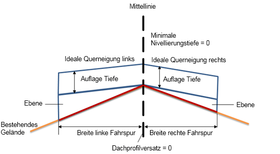

Breite linker Fahrstreifen Breite des linken Fahrstreifens, bestimmt durch den Versatz der Außenkante des linken Fahrstreifens von der Innenkante des linken Fahrstreifens. Numerisch, negativ -12.000 m (-12.000 ft)
Breite rechter Fahrstreifen Breite des rechten Fahrstreifens, bestimmt durch den Versatz der Außenkante des rechten Fahrstreifens von der Innenkante des rechten Fahrstreifens. Numerisch, positiv 12.000 m (12.000 ft)

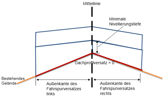

Anmerkung: Die minimale Nivellierungstiefe stellt die minimale Tiefe der Nivellierungsschicht dar, gemessen zwischen dem Hochpunkt des bestehenden Geländes und der Unterkante der Auflageschicht.

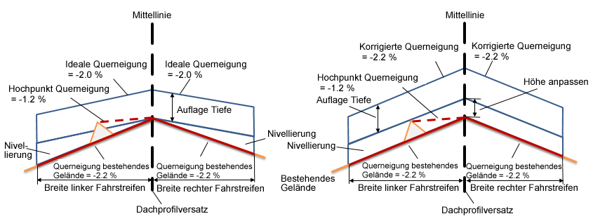

Bei diesem Querschnittsbestandteil wird davon ausgegangen, dass dem Querschnittsbestandteil keine Frässchicht hinzugefügt wurde.
Eingabewerte:
Eingaben Value
Ideale Querneigung, links -2.0 %
Ideale Querneigung, rechts -2.0 %
Dachprofilversatz 0.000' (0.00 m)
Breite linker Fahrstreifen 12' (3.6 m)
Breite rechter Fahrstreifen 12' (3.6 m)
Minimale Nivellierungstiefe 0.000' (0.00 m)
Neigung Toleranz 0.50 %
Auflagenneigungsoptionen Benutzerdefiniert mit Flattern
Längsschnitt-Optionen verwenden Minimale Nivellierungstiefe
Berechnungen:
Eingabe linke Seite Value
Bestehende Geländequerneigung -2.2 %
Bestehende Geländequerneigung - ideale Querneigung 0.2 %
Hochpunkt-Querneigung, gemessen vom Dachprofilpunkt zum Hochpunkt -1.2 %
Hochpunkt-Querneigung - ideale Querneigung 0.8 %
Neigung Toleranz Das Ergebnis der Neigungsdifferenz zwischen der bestehenden Geländequerneigung minus der idealen Querneigung lautet 0.2 %, was unter der Neigungstoleranz von 0.50 % liegt.
Korrigierte Querneigung
Die korrigierte Querneigung wird auf -2.2 angepasst.
Eingabe rechte Seite Value
Bestehende Geländequerneigung - ideale Querneigung -0.2 %
Toleranz Bestehende Geländeneigung minus ideale Querneigung ist -0.2 %, was unter der Neigungstoleranz von 0.5 % liegt
Korrigierte Querneigung Die korrigierte Querneigung wird auf -2.2 % angepasst.
Letzte Eingabe Value
Korrigierte Querneigung, links -2.2 %
Korrigierte Querneigung, rechts -2.2 %
Höhe anpassen Die Höhe wird aufgrund der Hochpunkthöhe auf der linken Seite angepasst.
