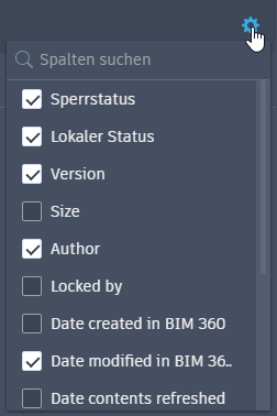

Auswählen von Spalten
Öffnet eine Liste, in der Sie die im Ordner angezeigten Spalten auswählen können. Die verfügbaren Spalten werden in den folgenden Abschnitten beschrieben.
