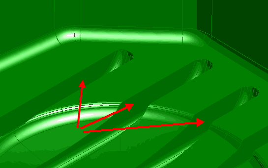

Ein tiefer Einschnitt ist intern definiert als die Summe der Radien des aktuellen und vorherigen Werkzeugs zuzüglich aller Überlappungen.

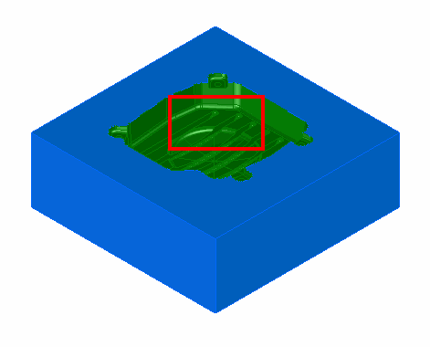

Das folgende Beispiel enthält 'Rippen', die tiefe Einschnitte enthalten:

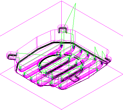

Mit abgewählten Tiefe Einschnitte entfernen schneidet der Nachbearbeitungsfräsweg die volle Länge der Rippen mit den Bereichen mit tiefen Einschnitten, was ggf. das Werkzeug beschädigt:

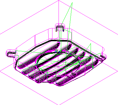

Wenn Tiefe Einschnitte entfernen ausgewählt ist, schneiden die Nachbearbeitungswerkzeugwege nur die flacheren Bereiche der Rippen:
