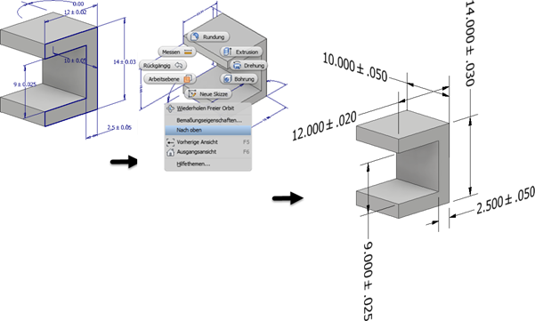

So extrahieren Sie vorhandene Bemaßungen
  So schließen Sie vorhandene Bemaßungen in die modellbasierte Definition ein
- Klicken Sie mit der rechten Maustaste auf ein Element im Browser, und wählen Sie Bemaßungen anzeigen.
- Klicken Sie auf die sichtbare Bemaßung, und wählen Sie im Kontextmenü Verschieben, um eine 3D-Anmerkung zu erstellen.
		Wenn die Modellbemaßung Toleranzinformationen enthält, werden diese in die verschobene Bemaßung eingeschlossen.

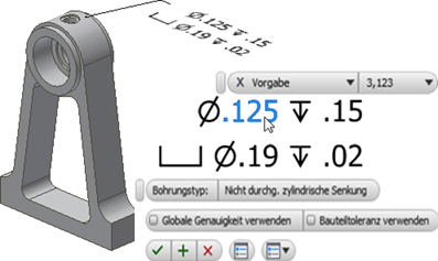

Hinzufügen oder Bearbeiten von Bohrungs-/Gewindeinfos
  - Klicken Sie in der Multifunktionsleiste auf Registerkarte Mit Anmerkung versehen  Gruppe Anmerkung Gruppe Anmerkung Bohrungs-/Gewindeinfos Bohrungs-/Gewindeinfos . .
- Wählen Sie das Bohrungselement aus.
- Optional können Sie einen der folgenden Schritte ausführen und die Bohrung anschließend mit Klicken platzieren:
		- Klicken Sie im Kontextmenü auf An Geometrie ausrichten, und wählen Sie dann eine Kante oder Achse aus, an der der Text ausgerichtet werden soll.
- Klicken Sie im Kontextmenü auf Anmerkungsebene auswählen, oder verwenden Sie das Umschalt-Tastaturkürzel, und wählen Sie dann eine andere Anmerkungsebene aus.
- Klicken Sie im Kontextmenü auf Nächste Ebene auswählen, oder verwenden Sie die Leertaste, um nacheinander andere Ebenen aufzurufen.
- Wählen Sie ggf. eine der folgenden Möglichkeiten:
		- Aktivieren Sie das Kontrollkästchen Globale Genauigkeit verwenden, oder deaktivieren Sie das Kontrollkästchen, und klicken Sie dann auf einen Wert in der Dropdown-Liste, um die Genauigkeit zu ändern.
- Aktivieren Sie das Kontrollkästchen Bauteiltoleranz verwenden, oder deaktivieren Sie das Kontrollkästchen, und klicken Sie dann auf einen Wert in der Dropdown-Liste, um die Toleranz zu ändern.
- Um auf weitere Optionen zuzugreifen, klicken Sie in dem Mini-Werkzeugkasten auf Bohrungsinfo bearbeiten, um das Dialogfeld zu öffnen, und nehmen Sie die erforderlichen Änderungen vor.
- Klicken Sie auf OK, um die Bohrungs-/Gewindeinfo hinzuzufügen.
- So bearbeiten Sie Bohrungs-/Gewindeinfos
		- Wählen Sie die Bohrungs-/Gewindeinfo in der Anzeige oder im Browser aus, klicken Sie mit der rechten Maustaste, und wählen Sie im Kontextmenü Bearbeiten aus.
- Doppelklicken Sie auf die Bohrungs-/Gewindeinfo in der Anzeige oder im Browser.
 Ändern Sie die gewünschten Werte, und klicken Sie dann auf OK.
