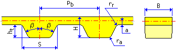

Riemen mit Trapezzähnen
| Symmetrische beidseitige Zähne | Versetzte beidseitige Zähne |
Die Teilriemenlänge kann wie folgt bestimmt werden:
L = z p b

Bedeutung der verwendeten Variablen:
| Z | Anzahl der Zähne der jeweiligen Riemenscheibe / Anzahl der Riemenzähne [-] |
| p b | Zahnkreisteilung [m] |
| a | Teillinienversatz [m] |
