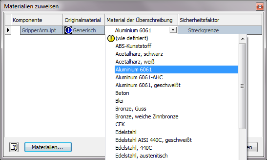

Mit dem Formen-Generator müssen Materialeigenschaften zugewiesen werden, um die strukturellen Eigenschaften Ihres Bauteils zu definieren.
Die Materialzuweisung wirkt sich vor allem auf die Dichte für die Massenberechnungen aus. Die strukturellen Eigenschaften werden im Formen-Generator berücksichtigt, doch weil der Prozentsatz der Massenreduzierung das benutzerdefinierte Ziel ist, haben die strukturellen Eigenschaften möglicherweise nur minimale Auswirkungen auf die erstellte Form.
Gruppe Material auf Zuweisen
