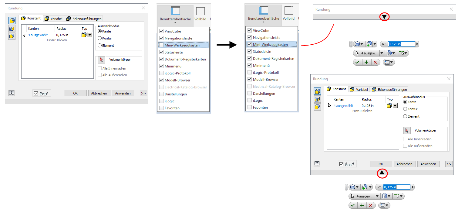

Es gibt sieben Inventor-Dialogfelder, die über einen Mini-Werkzeugkasten verfügen, der zusätzlich zum Dialogfeld angezeigt werden kann.
Die verfügbaren Optionen in diesen Mini-Werkzeugkästen sind die gleichen wie die Optionen im Dialogfeld. Sie können wählen, ob die Mini-Werkzeugkästen angezeigt oder ausgeblendet werden sollen, wenn Sie die folgenden sieben Befehle aufrufen: Extrusion, Drehung, Rundung, Wandung, Flächenverjüngung, Fase und Gelenk. Die Mini-Werkzeugkästen werden vorgabemäßig nicht angezeigt.
So blenden Sie die Mini-Werkzeugkästen ein oder aus
 Gruppe Benutzeroberfläche
 Gruppe Benutzeroberfläche  Mini-Werkzeugkasten.
		Wenn die Option ausgewählt ist, werden das Dialogfeld und der Mini-Werkzeugkasten angezeigt, wenn Sie einen der oben genannten Befehle aufrufen (wie in der folgenden Abbildung dargestellt):
Maximieren Sie den grafischen Bereich, indem Sie die Anzeige der Mini-Werkzeugkästen deaktivieren.
