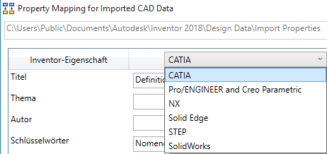

- Das Werkzeug Eigenschaftszuordnung für importierte CAD-Daten können Sie auf zwei Arten starten:
	 - Klicken Sie auf die Schaltfläche Eigenschaftszuordnung unten im Dialogfeld Importieren. Diese Schaltfläche ist nur aktiviert, wenn Sie eine Datei aus CATIA, Pro/Engineer, Creo Parametric, NX, STEP, Solid Edge oder SolidWorks in eine Baugruppendatei importieren.
- Menü Start  Programme Programme Autodesk Autodesk Autodesk Inventor [Version] Autodesk Inventor [Version] Werkzeuge Werkzeuge Eigenschaftszuordnung für importierte CAD-Daten. Eigenschaftszuordnung für importierte CAD-Daten.
-  Im Dialogfeld Eigenschaftszuordnung für Importierte CAD-Daten klicken Sie auf das Dropdown-Menü, und wählen Sie das Format aus, dem Sie die Inventor-Vorgabeeigenschaften zuordnen möchten. Wenn das Werkzeug Eigenschaftszuordnung über das Dialogfeld Importieren gestartet wird, wird das Vorgabeformat automatisch auf das Format der Datei festgelegt, die Sie importieren.
- Werte in einem Eigenschaftstextfeld können Sie nach Bedarf hinzufügen oder bearbeiten. Mehrere Werte können eingegeben werden, indem Sie sie durch ein Semikolon (;) trennen.
- Klicken Sie auf Speichern, um die geänderten Eigenschaftswerte in der aktualisierten Zuordnung zu speichern.
