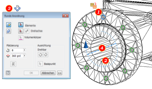

	 Beispiel für die Verwendung von Netz und Netzfläche einpassen beim Zeichnen
		Szenario: Eine Baugruppe umfasst Netzreferenzgeometrie mit niedriger Auflösung. Ich benötige in der Baugruppenzeichnung eine Bemaßung zwischen dem Mittelpunkt einer Bohrung in der Netzreferenzgeometrie und einem Element in einer von mir entworfenen Volumenkörperkomponente.
		Ein Netz mit niedriger Auflösung kann nicht mit einer Bohrungsmittellinie beschriftet werden, da die Tesselation zu grob ist. Wie kann dies für die Zeichnung gelöst werden?
		- Verwenden Sie im Netzmodell die Option Netzfläche einpassen, um Flächen für eine Montagebohrung in der Anordnung zu erstellen, die mit Bemaßungen referenziert werden muss.
- Erstellen Sie mithilfe von Netzfläche einpassen die Bohrung im Gussteil, deren Achse für die Anordnung verwendet wird.
- Rufen Sie den Befehl Radialanordnung auf, und wählen Sie die Fläche der Montagebohrung aus, die Sie im 1. Schritt erstellt haben.
- Klicken Sie auf Drehachse, und wählen Sie die Fläche der Bohrung im Gussteil aus.
- Klicken Sie auf OK.
- Mithilfe der Zeichnungswerkzeuge können Bemaßungen zwischen dem Netz mit B-Rep-Objekten und dem Volumenkörpermodell des Bauteils erstellt werden.
