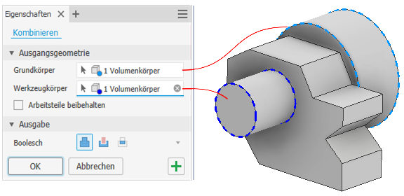

Kombinieren von Volumenkörpern
Anmerkung: Der Befehl Kombinieren steht nur in Bauteildateien mit mehreren Körpern zur Verfügung.
  1. Klicken Sie auf Registerkarte 3D-Modell Gruppe Ändern Kombinieren .
  2. Die Grundkörper-Auswahl ist vorgabemäßig aktiviert. Wählen Sie den Basisvolumenkörper im Grafikfenster aus. Wenn die ausgewählten Körper unterschiedliche Darstellungen aufweisen, wird die Darstellung Grundkörper für das Ergebnis der Aufgabe Kombinieren verwendet.
    Anmerkung: Wenn Sie eine Auswahl getroffen haben, wird ein farbiger Punkt angezeigt. Der Punkt entspricht der Auswahlmarkierung in der Grafikanzeige.
  3. Die Arbeitsteilauswahl wird automatisch aktiviert. Wählen Sie einen oder mehrere Volumenkörper aus, die mit der Basis kombiniert werden sollen. Die Anzahl der Arbeitsteile wird in der Auswahl angezeigt. Verwenden Sie die Fensterauswahl, um die Auswahl mehrerer Körper zu beschleunigen.
  4. (Optional) Wählen Sie Arbeitsteil beibehalten aus.
    Der Befehl Arbeitsteil beibehalten bewirkt, dass das in der Operation verwendete Arbeitsteil als unabhängiger Körper erhalten bleibt. Nach dem Vorgang wird die Sichtbarkeit deaktiviert. Ist diese Option nicht ausgewählt, wird das Arbeitsteil einbezogen und steht für keine weiteren Vorgänge zur Verfügung.
    Anmerkung: Mit dem Löschen eines Kombinationsbefehls wird das einbezogene Arbeitsteil wiederhergestellt. Die Sichtbarkeit eines beibehaltenen Arbeitsteils ist vorgabegemäß deaktiviert.
  5. Wählen Sie einen Ausgabevorgang für die Kombination:
    • Vereinigung. Fügt das Volumen des Basiskörpers und der ausgewählten Arbeitsteile zusammen.
    • Ausklinkung. Zieht das Volumen der ausgewählten Arbeitsteile vom Basiskörper ab.
    • Schnittmenge. Ändert den Basisvolumenkörper um das gemeinsame Volumen des Basiskörpers und der ausgewählten Arbeitsteile.
  6. Klicken Sie auf OK oder Anwenden , um den Befehl Kombinieren weiterhin zu verwenden.
