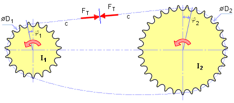

Axiale (federartige) Schwingungen
Bei einer axialen Schwingung fungiert die Kette wie eine Feder, die zwischen den Kettenrädern eingespannt ist. Diese Art von Schwingungen ist kaum zu sehen, bei Resonanz aber am erhöhten Geräuschpegel zu bemerken. Die Anregung durch eine große zyklische Last kann genügen, eine beschädigende Schwingung mit Resonanzfrequenz zu verursachen.
Kritische Drehzahl des antreibenden Kettenrads aus dem Polygoneffekt
Kritische Drehzahl des antreibenden Kettenrads aus Rundlauffehler auf dem Umfang
Kritische Drehzahl des antreibenden Kettenrads aus ungenauer Teilung der Kettenglieder
Dabei gilt:
| n cAca | Kritische Drehzahl des antreibenden Kettenrads aus dem Polygoneffekt [U/min] | |
| n cAcr | Kritische Drehzahl des antreibenden Kettenrads aus Rundlauffehler auf dem Umfang [U/min] | |
| n cAip | Kritische Drehzahl des antreibenden Kettenrads aus ungenauer Teilung der Kettenglieder [U/min] | |
| z 1 | Anzahl der Zähne des antreibenden Kettenrads | |
| c | Kettensteifigkeit [N/m] | |
| D 1 | Teilkreisdurchmesser des antreibenden Kettenrads [-] | |
| D 2 | Teilkreisdurchmesser des angetriebenen Kettenrads [-] | |
| I 1 | Trägheitsmoment bezogen auf das angetriebene Kettenrad [kg m 2 ] | |
| I 2 | Trägheitsmoment bezogen auf das angetriebene Kettenrad [kg m 2 ] |
