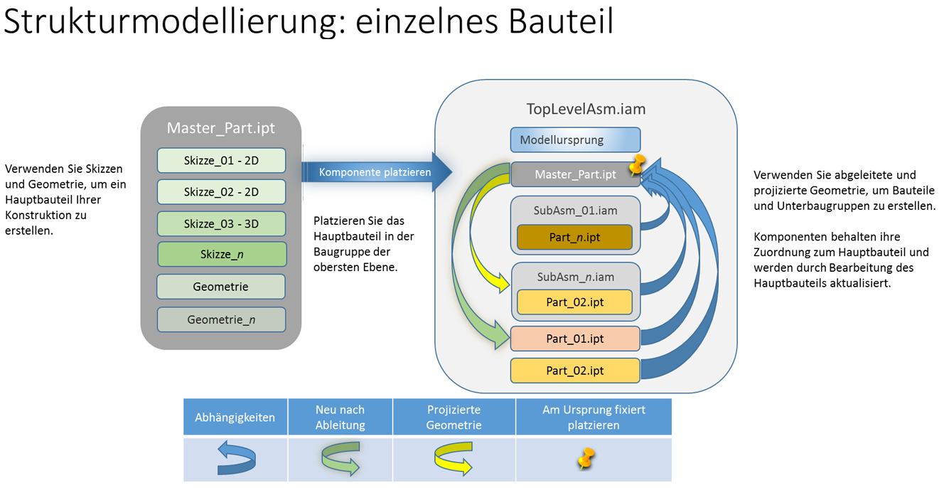

Im einstufigen Prozess wird ein einzelnes Hauptbauteil verwendet. Dieses enthält Skizzen und Geometrie, welche die endgültige Konstruktion darstellt. Das Hauptbauteil wird in der Baugruppe der obersten Ebene platziert. Alle Komponenten (Bauteile und Unterbaugruppen) werden relativ zum Hauptbauteil erstellt. Nachfolgende Änderungen am Hauptbauteil steuern Änderungen in den mit dem Hauptbauteil assoziierten Komponenten.

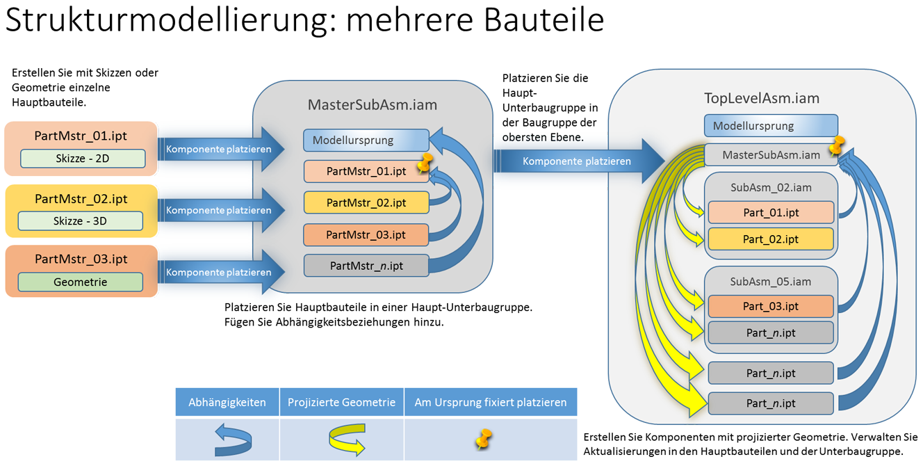

Im mehrstufigen Prozess werden einzelne Hauptbauteile verwendet, die Skizzen zur Darstellung der endgültigen Baugruppe umfassen. Die Hauptbauteile werden in einer Haupt-Unterbaugruppe platziert und mit Abhängigkeiten versehen. Die Haupt-Unterbaugruppe wird in der Baugruppe der obersten Ebene platziert. Innerhalb der Baugruppe der obersten Ebene werden die einzelnen 3D-Komponenten mithilfe projizierter Geometrie aus der Haupt-Unterbaugruppe und dessen Hauptbauteilen modelliert. Die 3D-Komponenten können je nach den Konstruktionsanforderungen in logischen Unterbaugruppen enthalten oder separat abgelegt sein.

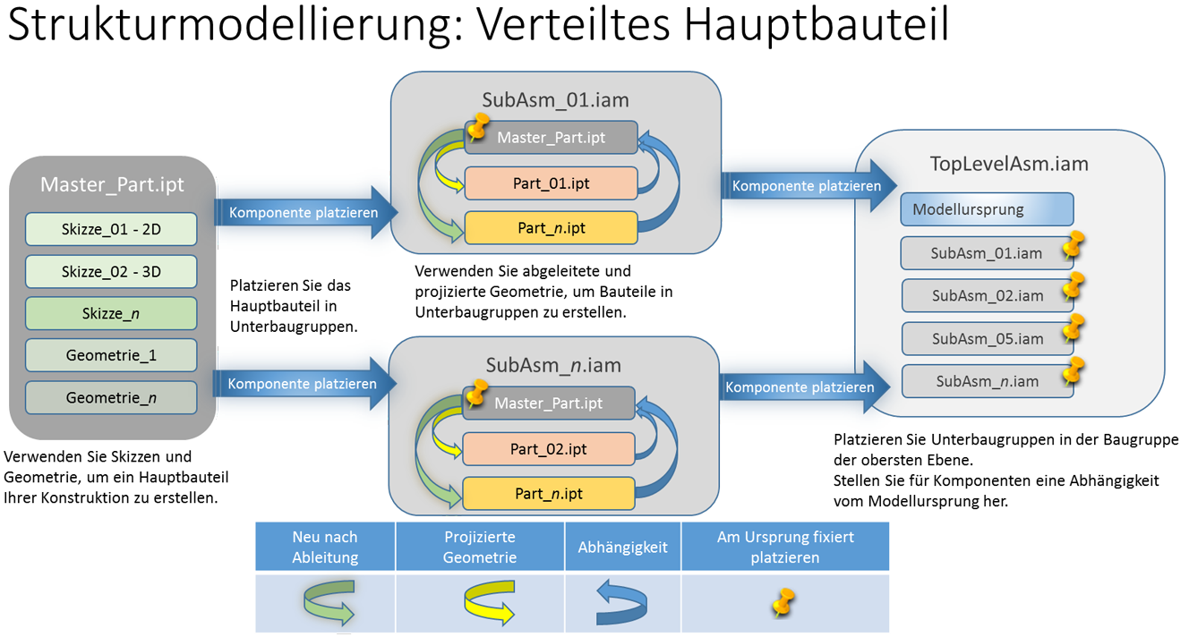

Das verteilte Hauptbauteil verwendet ein einzelnes Hauptbauteil, das Skizzen und Geometrie umfasst, zur Definition der endgültigen Baugruppe. Das Hauptbauteil wird je nach Bedarf in den verschiedenen Unterbaugruppen und Bauteilen referenziert. Das Hauptbauteil steuert den gesamten Entwurf. Die Baugruppe und die Unterbaugruppen werden in Bezug auf das Hauptbauteil definiert oder platziert. Jede Unterbaugruppe hat ihren eigenen Rahmen und steuert einen Teil der Konstruktion in sich selbst. Rahmen höherer Ebenen dienen dazu, den gesamten Entwurf oder Mechanismus der Baugruppe zu steuern, während mit Rahmen niedrigerer Ebenen die Geometrie der Bauteile gesteuert werden kann.

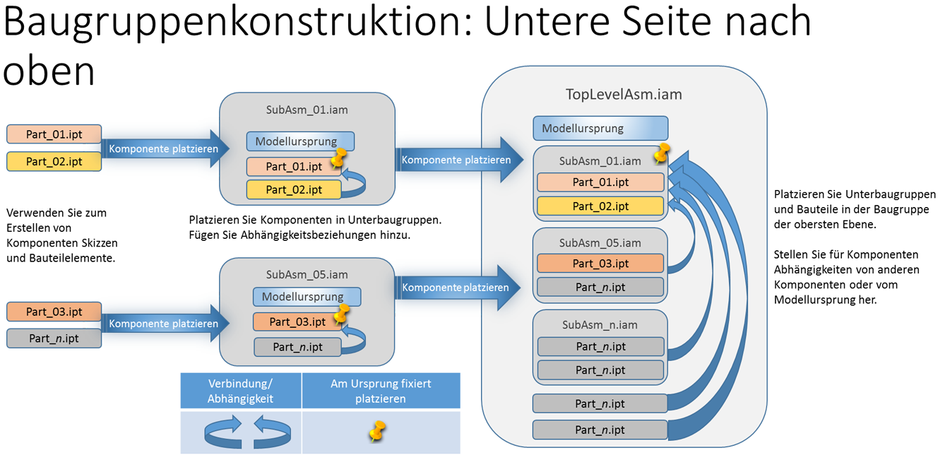

Die Bottom-Up-Modellierung ist das herkömmliche Verfahren zum Erstellen von Baugruppen. Zunächst definieren Sie die verschiedenen Bauteile. Anschließend fügen Sie diese mithilfe von Baugruppenabhängigkeiten zu Unterbaugruppen zusammen. Die Unterbaugruppen werden dann in Baugruppen höherer Ebenen bis zur Baugruppe der obersten Ebene platziert, und auf diese Weise arbeiten Sie sich von unten nach oben. Diese Baugruppenmethode führt zu Baugruppen mit zahlreichen Beziehungen zwischen Bauteilen und Baugruppen.
Das folgende Diagramm dient zum Vergleich mit den oben erwähnten Methoden zur Strukturmodellierung.
Die Middle-Out-Methode kombiniert Aspekte der Top-Down- und der Bottom-Up-Methode. Einige Komponenten sind bereits vorhanden, andere werden getrennt oder im Kontext modelliert. Bauteilübergreifende Referenzen können verwendet werden, um bestimmte Aspekte der Konstruktion zu steuern.

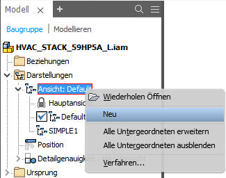

Ansichtsdarstellung
Ansichtsdarstellungen speichern den aktuellen Status einer Komponente, wenn die Ansicht erstellt, bearbeitet und schließlich gespeichert wird. In der gespeicherten Ansichtsdarstellung werden Komponentensichtbarkeit, Transparenz, Skizzensichtbarkeit, Sichtbarkeit von Arbeitselementen, Auswahlstatus und Kamerastatus, Vergrößerung, Ansichtswinkel und Bauteilansichtsdarstellungen beibehalten. In Ansichtsdarstellungen wird eine Komponente nur einmal geladen. Beim Wechsel zwischen Ansichtsdarstellungen werden keine Komponenten entfernt oder neu geladen.
Verwenden Sie Ansichtsdarstellungen, um die Anzahl an Komponenten zu steuern, die zu einem bestimmten Zeitpunkt sichtbar sind. Ansichtsdarstellungen verbessern sowohl die Baugruppenleistung als auch die Baugruppenkapazität. Fügen Sie Ihren Vorlagen vorgegebene Ansichtsdarstellungen hinzu, und konfigurieren Sie diese für jede Baugruppe.
