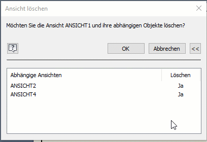

Sie können eine Zeichnungsansicht löschen oder eine Ansicht kopieren und in ein anderes Arbeitsblatt einfügen. Wenn Sie eine Ansicht mit einer abhängigen parallelen, Schnitt-, Detail- oder Hilfsansicht löschen, werden diese automatisch gelöscht. Um eine abhängige Ansicht zu löschen, klicken Sie auf den Eintrag Löschen.
