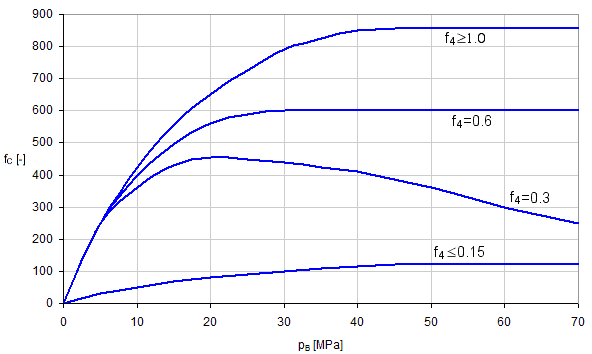

Abnutzungskoeffizient f C
Der Abnutzungskoeffizient berücksichtigt die Schmierungsqualität und deren Einfluss auf die Kettenabnutzung. Die Größe des Abnutzungskoeffizienten wird mithilfe der folgenden Übersicht ermittelt. Hierbei werden der Schmierungskoeffizient f 4 und der Druck im Auflagebereich p B berücksichtigt.

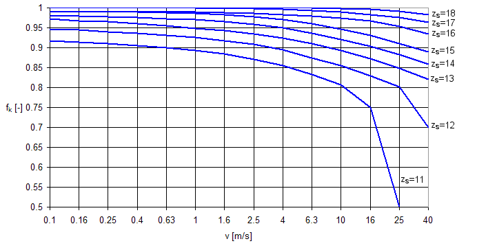

Koeffizient der Kettengeschwindigkeit f k
Der Koeffizient der Kettengeschwindigkeit berücksichtigt die Kettengeschwindigkeit v [m/s] für eine spezifische Anzahl von Zähnen des kleinsten Kettenrads z s [-]. Weist das kleinste Kettenrad im Antrieb 19 oder mehr Zähne auf, ist dieser Koeffizient stets gleich 1. Weist das kleinste Kettenrad weniger als 19 Zähne auf, wird der Geschwindigkeitskoeffizient anhand der folgenden Übersicht ermittelt:

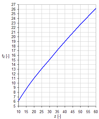

Zahnkoeffizient f Z
Der Zahnkoeffizient berücksichtigt eine veränderte Gebrauchsdauer aufgrund des kleinsten Kettenrads im Antrieb. Der Wert dieses Koeffizienten wird anhand der folgenden Übersicht ermittelt.

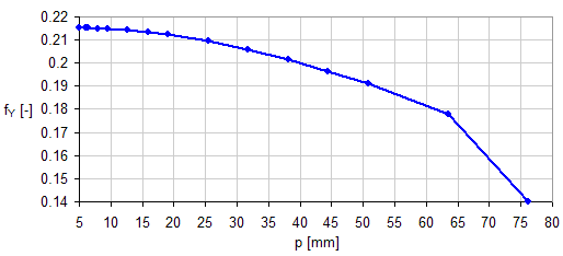

Koeffizient der spezifischen Kettengröße f Y
Dieser Koeffizient berücksichtigt die Kettengröße im Hinblick auf Spitzenbelastungen. Der Wert dieses Koeffizienten wird anhand der folgenden Übersicht ermittelt.
