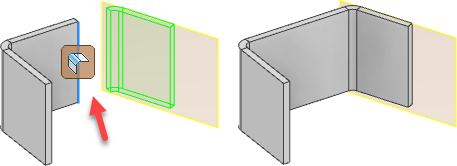

 Erstellen einer an einer Fläche oder Ebene ausgerichteten Lasche
  Sie können eine Blechfläche und eine Biegung, die mit einer vorhandenen Blechfläche verbunden ist, mit einem Winkel hinzufügen, der Ihrer Auswahl entspricht. Beim Erstellen der Lasche wird die Vorschau der Lasche entlang der ausgewählten Kante unter Verwendung der Vorgabeparameter angezeigt.
  Die ursprüngliche Fläche wird gedehnt oder gestutzt, um die Lasche der Referenzebene zuzuordnen.
  -  Klicken Sie in der Multifunktionsleiste auf Registerkarte Blech  Gruppe Erstellen Gruppe Erstellen Lasche Lasche . .
- Klicken Sie auf Kantenauswahlmodus, und wählen Sie eine Kante aus.
-  Führen Sie in der Dropdown-Liste Höhengrenzen einen der folgenden Schritte durch:
		- Wählen Sie Entfernung, und geben Sie in die Dropdown-Liste darunter einen Wert ein.
- Wählen Sie Bis, und geben Sie eine Geometrie an, die die Höhe der Lasche festlegt.
-  (Optional) Klicken Sie auf Richtung umkehren, um die Seite der Blechfläche für die Lasche zu ändern.
-  Geben Sie Folgendes an:
		- Stellen Sie die Option Laschenwinkel auf Nach Referenz ein, um den Winkel der ausgewählten ebenen Fläche, ebenen Oberfläche, Ursprungsebene oder Arbeitsebene anzupassen.
- Wählen Sie die Referenzebene aus.
- Legen Sie die Biegungsposition auf Innerhalb der Referenzebene oder Außerhalb der Referenzebene fest.
- Geben Sie den Biegeradius an, oder übernehmen Sie den vorgegebenen Parameter Biegeradius.
- Legen Sie den Bezugspunkt fest, ab dem die Höhe gemessen werden soll, wenn es sich dabei nicht um den Schnittpunkt der beiden Außenflächen handelt.
-  (Optional) Klicken Sie auf Anwenden, um weitere Laschen hinzuzufügen.
