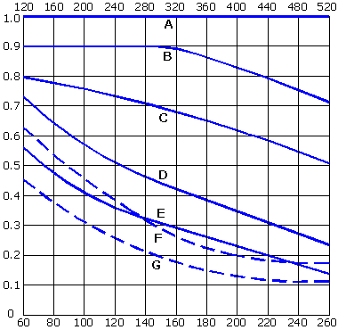

Reduzierung der Ermüdungsgrenze durch Oberflächengüte (Stahlteile).
Härte (HB)
Zugfestigkeit Su (ksi)
| Dabei gilt: |
| A - Spiegelnd |
| B - Fein oder kommerziell poliert |
| C - Verarbeitet oder kaltgezogen |
| D - Warmgerollt |
| E - Wie geschmiedet |
| F - In Leitungswasser korrodiert |
| G - In Salzwasser korrodiert |
