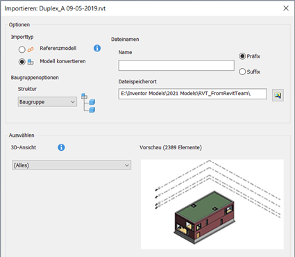

- Konvertieren
			 - Erstellt normale Inventor-Dateien, die den Revit-Elementen entsprechen. Die Dateien können auf beliebige Weise geändert oder gelöscht werden.
- Behält die Assoziativität mit dem Quellmodell nicht bei. Änderungen am Revit-Quellmodell werden ignoriert.

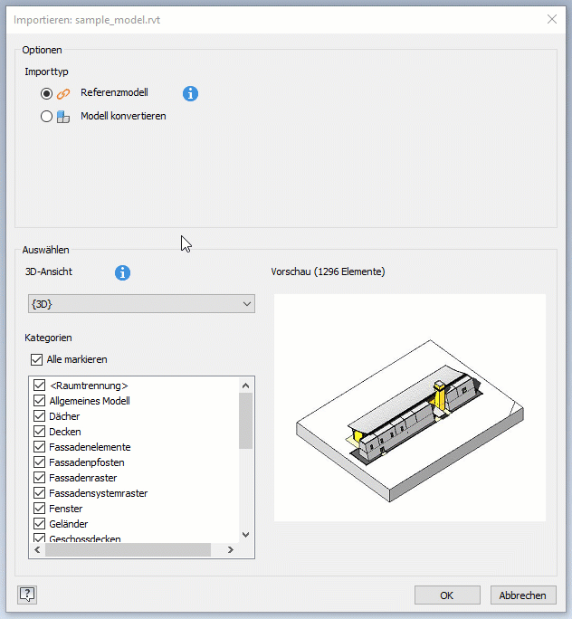

- Führen Sie im Dialogfeld Importieren folgende Schritte aus:
- Wählen Sie unter Optionen im Abschnitt Importtyp die Option Referenzmodell (Vorgabe) aus.
- Wählen Sie im Abschnitt Auswählen in der Liste  3D-Ansicht die 3D-Ansicht aus, die Sie importieren möchten. Die Anzahl der zu importierenden Revit-Elemente wird über der Vorschau aufgeführt. 3D-Ansicht die 3D-Ansicht aus, die Sie importieren möchten. Die Anzahl der zu importierenden Revit-Elemente wird über der Vorschau aufgeführt.

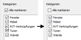

-  Für die ausgewählte Ansicht wird eine alphabetisch sortierte Kategorieliste unterhalb der Dropdown-Liste Ansicht angezeigt. Die Inhalte der Kategorienliste basieren auf der ausgewählten 3D-Ansicht und enthalten nur Kategorien mit sichtbaren Elementen. Die Sichtbarkeit muss in der 3D-Ansicht in Revit festgelegt werden. Wenn Elemente in einer Kategorie sichtbar gemacht werden, wird diese Kategorie beim Bearbeiten der Ansicht berücksichtigt.
				  Anmerkung: Weitere Informationen zu Kategorien
					  - Die Kategorieauswahl wird gespeichert.
- Ausgeschlossene Kategorien werden unabhängig von der Sichtbarkeit von Elementen nicht importiert.
- Wenn sich in einer ausgeschlossenen Kategorie keine sichtbaren Elemente befinden, wird die Kategorie aus der Liste der ausgeschlossenen Kategorien gelöscht. Wenn später Elemente in dieser Kategorie sichtbar gemacht werden, wird die Kategorie beim Bearbeiten der Ansicht in der Liste angezeigt.
- Wenn die Revit-Ansicht bearbeitet und die Sichtbarkeit von Elementen geändert wird, werden nach dem Aktualisieren der Ansicht in Inventor nicht mehr sichtbare Elemente entfernt und neue sichtbare Elemente importiert.
-  Einige Kategorien und deren Elemente werden nicht importiert, da sie von Inventor verwendet werden. Beispielsweise Ebenen, Kameras usw.
- Die Kategorie Revit-Verknüpfungen ist ein einzelner Kategorieeintrag, der alle verknüpften RVT-Modelle darstellt. Wenn diese Option aktiviert ist, werden die sichtbaren Elemente in den ausgewählten Kategorien der verknüpften Dateien in das Inventor-Modell übernommen. Wenn diese Option nicht aktiviert ist, werden keine Elemente aus dem verknüpften RVT-Modell importiert.
-  Verwenden Sie die Option Alle markieren, um die Liste schnell zu leeren, sodass Sie nur einige wenige Kategorien auswählen können, die Sie aufnehmen möchten.
-  Durch Ändern der 3D-Ansicht wird die Kategorieliste zurückgesetzt. Die vorherige Ansicht und die vorherigen Auswahlen werden nicht gespeichert.

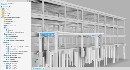

- Klicken Sie auf OK. Das Modell wird mit der Z-Achse als Aufwärtsrichtung und als Unterbaugruppe importiert. Sie können eines oder mehrere Exemplare des Revit-Modells in der Inventor-Baugruppe platzieren.
		Das Referenzmodell wird in eine Inventor-Baugruppe importiert und erhält denselben Namen wie die Revit-Datei. Außerdem wird der Name der Ansicht angehängt.

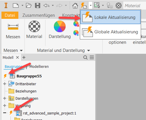

	 Aktualisieren von Referenzmodellen
		Die Update-Benachrichtigung (Blitzsymbol neben einem Browser-Knoten) wird in folgenden Fällen angezeigt:
-  Das Revit-Quellmodell wurde geändert.
- Inventor-Komponenten, die in der Baugruppe verwendet werden, wurden geändert.
Wenn das Blitzsymbol angezeigt wird, klicken Sie auf den Befehl Lokale Aktualisierung, um
alle ausstehenden Änderungen sowohl für das Revit-Modell als auch für die Inventor-Komponenten anzuwenden. Aktualisierungen können sich auf Abhängigkeiten und adaptive Bauteile auswirken.
Anmerkung: Ein Update kann eine zeitaufwendige Operation sein. Das Update sollte in Bezug auf die Dauer dem ursprünglichen Import ähneln.

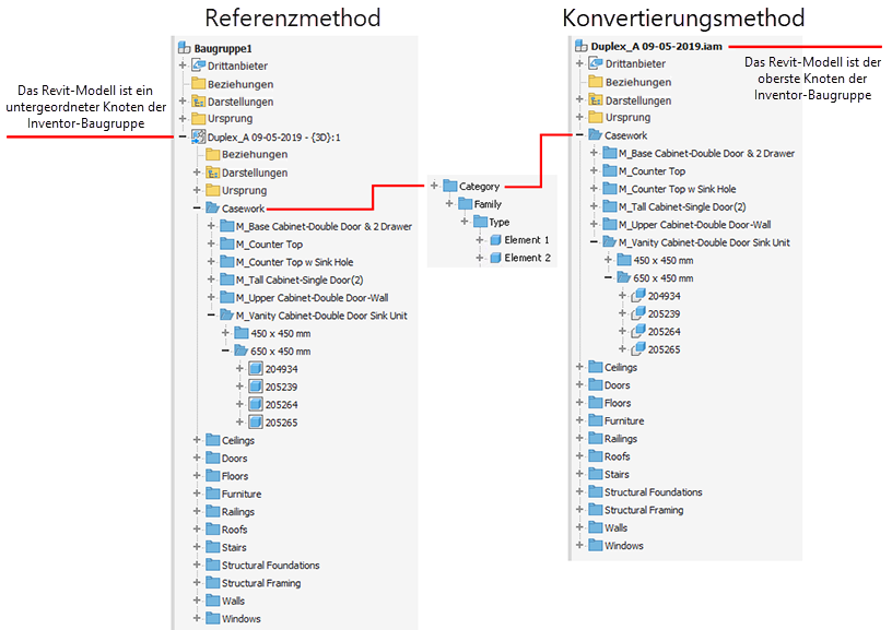

		Vergleichen von Importergebnissen im Modell-Browser
		Der Modell-Browser enthält je nach verwendeter Methode unterschiedliche Elemente. In dieser Abbildung wird der Browser in den verschiedenen Importmodi dargestellt:
		Anmerkung: Im Referenzmodus wird das Baugruppenformat für die importierte Datei verwendet.
