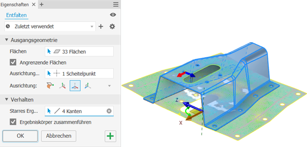

Verwenden Sie diesen Befehl zum Entfalten von Flächen, die nicht mit dem Befehl Entfalten oder Blechabwicklungen abgeflacht werden können. Beispielsweise Textil- oder gestanzte Objekte. Beim Befehl Entfalten werden keine Biegungsberechnungen verwendet, um die ausgewählten Flächen abzuflachen.

- Flächen: Wählen Sie im Grafikfenster eine oder mehrere angrenzende Flächen aus.
		- Angrenzende Flächen: Aktivieren Sie diese Option, um mehrere Flächen in einem einzigen Auswahlschritt auszuwählen.
- Entfalten unter Ausrichtung... verwendet den Scheitelpunkt, der am nächsten zur Auswahl liegt, wenn die abzuwickelnde Fläche ausgewählt wird. In einer Ausrichtung der Ursprungsebene wird der zugewiesene Scheitelpunkt am Mittelpunkt 0, 0, 0 positioniert. Heben Sie die Auswahl des Scheitelpunkts auf, um einen anderen Scheitelpunkt auszuwählen.
- Ausrichtung:
			 - Am Modell ausrichten: Platziert eine abgewickelte Fläche in derselben Ausrichtung wie das Modell.
				Anmerkung: Wenn Sie die Fläche mithilfe einer Ursprungsebene ausrichten, können Sie die Manipulatoren in der Anzeige verwenden, um die Ausgabefläche neu zu positionieren, und der Scheitelpunkt zeigt Richtungsindikatoren an.
- An XY-Ebene ausrichten: Platziert die abgewickelte Fläche am Ursprung und in derselben Ausrichtung wie die XY-Ebene.
- An XZ-Ebene ausrichten: Platziert die abgewickelte Fläche am Ursprung und in derselben Ausrichtung wie die XZ-Ebene.
- An YZ-Ebene ausrichten: Platziert die abgewickelte Fläche am Ursprung und in derselben Ausrichtung wie die YZ-Ebene.
In der folgenden Abbildung ist Angrenzende Flächen deaktiviert, und in einem Blechbauteil wurde ein Versteifungsknotenblech ausgewählt. Um optimale Ergebnisse zu erzielen, flachen Sie das Knotenblech mit ein wenig Verzerrung ab, unterdrücken Sie dann das Knotenblech, und erstellen Sie eine Abwicklung des Bauteils ohne Verzerrung.

	 - Lineares Ergebnis: Aktivieren Sie diese Option, um eine oder mehrere angrenzende Kanten auszuwählen, die gerade bleiben sollen.
- Starres Ergebnis: Aktivieren Sie diese Option, um eine oder mehrere Kanten auszuwählen, die starr bleiben sollen. Wählen Sie beispielsweise koplanare Bohrungen aus, um die Abstände beim Entfalten beizubehalten.
- Ergebniskörper zusammenführen: Aktivieren Sie diese Option, um die Ausgabe als eine einzelne Oberfläche zu erstellen. Deaktivieren Sie die Option, um eine einzelne Oberfläche mit mehreren Flächen zu erstellen.
Anmerkung: In der Flächenvorschau werden ein Flächennetz und eine Heatmap angezeigt. In der Heatmap werden Bereiche mit geringer Verformung und Spannung blau und Bereiche mit starker Verformung und Spannung rot angezeigt. Bearbeiten Sie nach der Erstellung das Abwicklungselement, um die Heatmap anzuzeigen.
