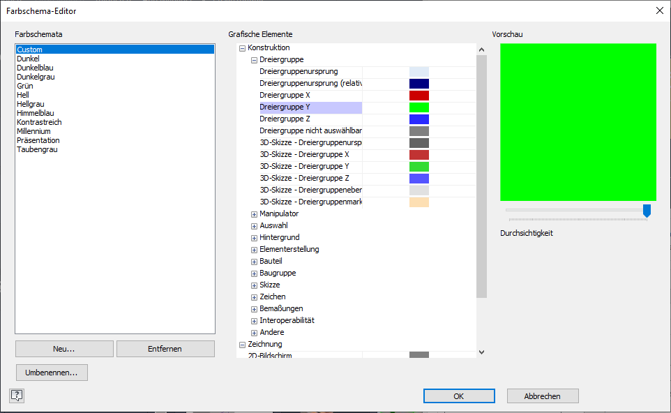

Verwenden Sie den Farbschema-Editor zum Anpassen der Farbschemata der Grafikelemente in Inventor.
So ändern Sie das Farbschema eines grafischen Elements
  - Markieren Sie ein grafisches Element:
		- Wählen Sie die Farbe aus, um das Dialogfeld Farbe anzuzeigen und die Farbe zu ändern.
- Klicken und ziehen Sie den Schieberegler unter Durchsichtigkeit, um den Wert für Durchsichtigkeit zu ändern.
So fügen Sie ein Farbschema hinzu bzw. entfernen es
  - Markieren Sie unter Farbschema ein benutzerdefiniertes Farbschema:
Wichtig: Wenn Sie im Dialogfeld Anwendungsoptionen auf Abbrechen klicken, werden sämtliche Änderungen im Farbschema-Editor zurückgesetzt. Um die Änderungen zu speichern, müssen Sie im Dialogfeld Anwendungsoptionen auf Anwenden und/oder OK klicken.
 Starten Sie Inventor neu, um die neuen Einstellungen zu übernehmen.
Anmerkung: Verwenden Sie die Schaltflächen Importieren und Exportieren im Dialogfeld Anwendungsoptionen, um diese Einstellungen in die XML-Datei Anwendungsoptionen zu exportieren oder sie aus dieser zu importieren.
