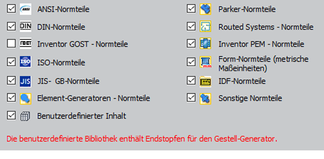

  - Klicken Sie auf der Startseite des Inventor-Installationsprogramms auf Autodesk Inventor-Inhaltsbibliotheken.
- Klicken Sie auf den Pfeil nach unten  , und wählen Sie die Bibliotheken aus, auf die Sie zugreifen möchten. , und wählen Sie die Bibliotheken aus, auf die Sie zugreifen möchten.
- Klicken Sie auf den nach oben weisenden Pfeil  , um das Fenster zu schließen und zur Produktliste zurückzukehren. , um das Fenster zu schließen und zur Produktliste zurückzukehren.

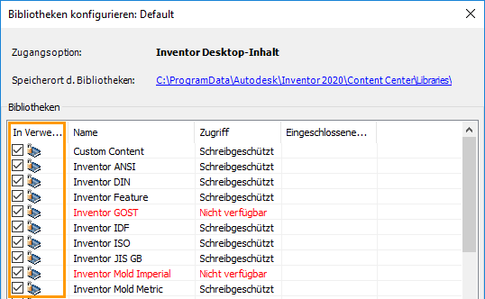

So verwenden Sie die Inhaltscenter-Bibliotheken im aktiven Projekt
  - Klicken Sie im Dialogfeld Projekte rechts auf die Schaltfläche Inhaltscenter-Bibliotheken konfigurieren.
- Stellen Sie im Dialogfeld Bibliotheken konfigurieren: Projektname sicher, dass die benutzerdefinierte Inhaltsbibliothek ausgewählt ist.
- Klicken Sie auf OK.
Anmerkung: Wenn Sie Desktop-Inhalt in einem Netzwerk in einer Nicht-Tresorumgebung freigeben, müssen die Berechtigungen manuell im Netzwerk verwaltet werden. Desktop-Inhalt kann nicht auf einem Tresor-Server installiert und im Netzwerk freigegeben werden. Wenn Sie in einer gemeinsamen Umgebung arbeiten, sollten Sie den Vault-Server und die Inhaltscenter-Bibliotheken vom Autodesk Vault (Server)-Datenträger installieren.
