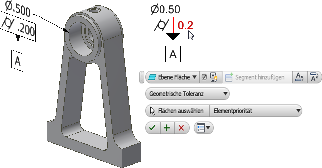

  - Klicken Sie in der Multifunktionsleiste des Bauteils auf Registerkarte Mit Anmerkung versehen  Gruppe Geometrische Anmerkung Gruppe Geometrische Anmerkung Toleranzelement Toleranzelement . .
- Wählen Sie die gewünschten Flächen aus, passen Sie die Optionen gegebenenfalls an, und klicken Sie dann auf OK.
- Ziehen Sie die Führungslinie an die gewünschte Position, und klicken Sie, um den Endpunkt der Führungslinie zu platzieren.
		Tipp: Wenn Sie die Ausrichtung der Führungslinie ändern möchten, klicken Sie mit der rechten Maustaste, und wählen Sie an Geometrie ausrichten, bevor Sie den Endpunkt der Führungslinie platzieren. Sie können auf eine Kante oder Achse klicken, um die Ausrichtung zu ändern.
		  Eine interaktive Vorschau der Toleranz-Anmerkung wird neben dem Mini-Werkzeugkasten angezeigt. Der Mini-Werkzeugkasten enthält Optionen zum Auswählen des Geometrie- oder Elementtyps, zum Zuordnen eines Bezugssymbols oder zum Hinzufügen einer Zeile zu den Form- und Lagetoleranzen. Optionen, die für die ausgewählte Geometrie oder das Element geeignet sind, werden in den Listenfeldern angezeigt.
-  Klicken Sie auf die Elemente in der Vorschau, um die in der Anmerkung angezeigten Eigenschaften und Werte zu bearbeiten.
- Klicken Sie auf OK, um das Toleranzelement zu erstellen.
		 Die Anmerkung wird zum Ordner Toleranzelemente im Browser hinzugefügt.

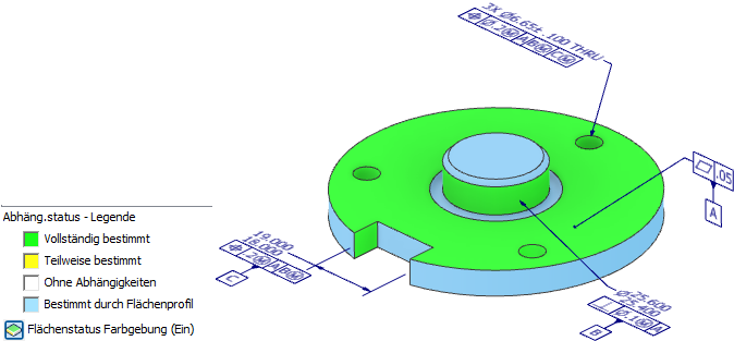

  Der Toleranzratgeber unterstützt Sie beim Erstellen eines vollständig mit Abhängigkeiten versehenen Modells. Wenn Sie Toleranzelemente erstellen, werden Meldungen oder Warnungen zu potenziellen Probleme im Browserfenster Toleranzratgeber angezeigt. Aktivieren Sie Flächenstatus Farbgebung, um den Abhängigkeitsstatus der Modellflächen anzuzeigen.
  - Klicken Sie in der Multifunktionsleiste auf Registerkarte Mit Anmerkung versehen  Gruppe Verwalten Gruppe Verwalten Toleranzratgeber Toleranzratgeber . .Das Browserfenster Toleranzratgeber wird angezeigt.
- Es folgen einige Beispiele für Meldungen, die für ein Element im Ratgeberfenster angezeigt werden können:
- Klicken Sie mit der rechten Maustaste auf die Meldung, und wählen Sie Weitere Informationen, um die kontextabhängige Hilfe zu öffnen, die Informationen über die Meldung und die Schritte enthält, die Sie zum Beheben des Problems ausführen können.
- Klicken Sie in der Multifunktionsleiste auf Toleranzratgeber, um das Browserfenster Toleranzratgeber ein- bzw. auszublenden.
- Klicken Sie optional auf Flächenstatus Farbgebung unten im Browser des Toleranzratgebers, um die Farbgebung des Flächenabhängigkeitsstatus zu aktivieren bzw. zu deaktivieren.
