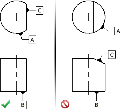

Idealerweise ist ein planares Bezugselement parallel zur Drehachse eines Drehfreiheitsgrades, den es beschränkt. Wenn sich der Winkel 90 Grad nähert, hat der DRF eine schlechte Wiederholbarkeit. Diese Ratgebermeldung wird angezeigt, wenn der Winkel größer ist als 60 Grad.
Die folgende Abbildung zeigt zwei ähnliche Beispiele, in denen Bezugselement C in DRF A|B|C die Drehung des Bauteils um die Achse von Bezug A beschränkt.
Im Beispiel links sind Bezugselement B und die Drehachse des DRF von Bezug A parallel. Wenn sich der Winkel zwischen Achse A und Bezugselement C einem Wert von 90 Grad nähert, hat der DRF eine schlechte Wiederholbarkeit.
Im Beispiel auf der rechten Seite beträgt der Winkel zwischen Bezugselement C und der Drehachse von A 65 Grad. Aufgrund dieser Bedingung schlägt der mit dieser Ratgebermeldung verknüpfte Test fehl.
