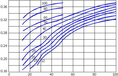

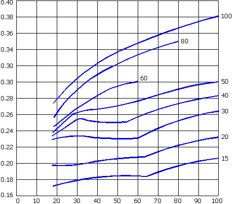

Für Standard-Stirnräder (basierend auf einem Rundungshalbmesser des Zahns von 0.35/P). Quelle: AGMA-Informationsblatt 225.01
Anzahl der Zähne im Rad, für die der Geometriekoeffizient konzipiert ist
|  | Anzahl der Zähne im anderen Zahnrad |
