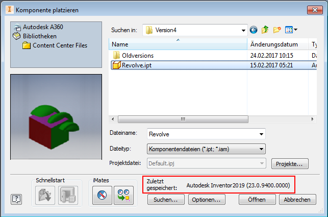

  - Platzieren Sie eine neuere Version einer Bauteildatei in einer Baugruppendatei: Klicken Sie in einer Baugruppendatei in der Multifunktionsleiste auf  Registerkarte Zusammenfügen   Gruppe Komponente Gruppe Komponente Platzieren. Platzieren.
- Suchen und wählen Sie die zu platzierende neuere Bauteildatei (.ipt) aus. Die Version von Inventor, in der die Datei zuletzt gespeichert wurde, wird angezeigt.
- Klicken Sie optional auf Optionen, um das Dialogfeld Dateioptionen zu öffnen, und geben Sie die Konstruktionsansichtsdarstellung an. Klicken Sie auf OK.
- Klicken Sie im Dialogfeld Komponente platzieren auf Öffnen. Volumenkörper und Oberflächenkörper werden erstellt.

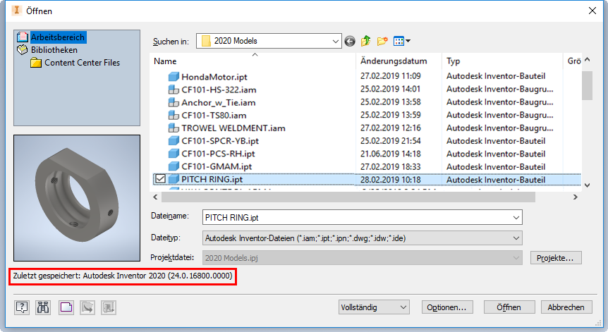

		- Datei  Öffnen. Öffnen.
- Klicken Sie in einer Bauteildatei in der Multifunktionsleiste auf  Registerkarte Verwalten   Gruppe Einfügen Gruppe Einfügen Ableiten Ableiten . .
- Suchen und wählen Sie die zu öffnende neue Bauteildatei (.ipt).
- Klicken Sie optional auf Optionen, um das Dialogfeld Dateioptionen zu öffnen, geben Sie die Konstruktionsansichtsdarstellung an, und klicken Sie auf OK.
- Klicken Sie im Dialogfeld Datei öffnen auf Optionen. Volumenkörper und Oberflächenkörper werden erstellt.
