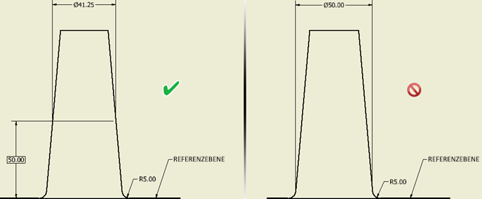

Die Größenbemaßung muss innerhalb der physischen Elementgrenzen liegen. Die angegebene Größenbemaßung liegt außerhalb des gültigen Bereichs für das Element.
Die folgende Abbildung zeigt ein Beispiel für eine verjüngte Welle mit zwei verschiedenen Bemaßungsschemata.
Das Schema auf der linken Seite ist eine gültige Methode zum Definieren des Messdurchmessers für das Element.
Das Schema auf der rechten Seite zeigt den Messdurchmesser für das Element auf der Referenzebene. Es gibt jedoch eine Rundung zwischen dem Element und der Referenzebene. Die Rundung entfernt die Kante, an der der Durchmesser angegeben wird, und liegt daher außerhalb der tatsächlichen Grenzen der verjüngten Welle. Es ist davon abzuraten, die Größe an dieser Position zu definieren, da der Durchmesser aufgrund der kleinen Rundung schwierig zu prüfen ist.
Um dieses Problem zu beheben, ändern Sie das parametrische Bemaßungsschema im Modell für dieses Element.
