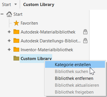

- Legen Sie fest, ob Sie Ihre Bibliothek unter Verwendung von Kategorien organisieren möchten. So erstellen Sie eine Kategorie
	 Klicken Sie mit der rechten Maustaste auf die neue Bibliothek im linken unteren Fensterbereich und dann auf Kategorie erstellen, und benennen Sie die Kategorie.

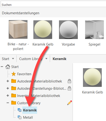

- Ziehen Sie aus dem Abschnitt Dokumentdarstellungen alle Darstellungen, die Sie behalten möchten, in die benutzerdefinierte Bibliothek. Sie können die Darstellungen auf Kategorie- oder auf den Bibliotheksknoten ablegen.
